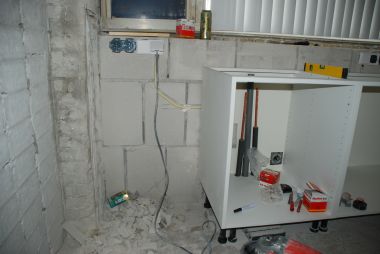

Hoi,
'k ben een keukentje aan het plaatsen en kom net 2 cm tekort omdat er een steen gemetselde "pilaar" in de weg zit.
ter verduidelijking een foto:
Je kan zien dat ik al een beginnetje met een klein haaks slijpertje heb gemaakt, maar ja dan moet ik nog zo'n 20 a 30 cm.
Heeft iemand een idee hoe ik (relatief netjes) een paar centimenter van zo'n muur kan halen?
Ik dacht zelf om in uiterste geval een iets met een hamerbeitel te gaan inzitten, maar ik ben bang dat ik dat die hele muur sloop.
Alvast bedankt voor eventuele tips.
Groeten,
Arjan
Frank
Zou het niet makkelijker zijn om 2 cm van hetgeen dat je tegen de muur wil plaatsen af te halen?
Als je alleen een kleine slijper hebt zou je om de 5cm a 10 cm een verticale snede van 2 cm diep kunnen maken en dan met beitel en hamer de rest weg kunnen kappen.

Hoi,
tegen die muur moet de vaatwasser komen, daar wil ik niets vanaf halen. nu zou dat dan weer het volgende kastje kunnen zijn, maar dat doe ik liever niet.
Bedankt voor die tip om het in reepjes weg te halen.

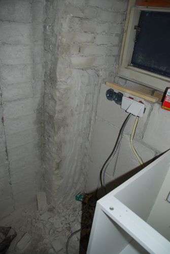

Hoi,
nou ik ben er zo goed als mee klaar hoor.
eff een 230mm haaks "slijpertje" gekocht, en een 230mm diamant droog door-slijpschijf, waarbij ik de eerst snede mooi (lood)recht heb gemaakt, en de opvolgende onder een lichte hoek, omdat die haakse slijper niet precies vlak op het materiaal kan liggen (ivm as en beschermkap).
een paar foto's van het resultaat onder verschillende hoek:
Je kan zien dat ik achter in de hoek waarschijnlijk nog een klein stukje moet gebeuren, voor de rest vind ik het vrij aardig gelukt.
Groeten, en bedankt voor het meedenken.
Arjan

En met het stof valt het ook nog mee zo te zien....
Iafilius
Eh Frank, ik had het net zeg maar even toonbaar gemaakt, door het stof te laten neerkomen, en het daarna grofweg op te zuigen.
Dus op moment van de foto viel het mee, maar daarvoor absoluut niet.
'k heb diverse keren even pause moeten nemen omdat ik geen hand voor ogen zag, en dus ook mijn "werkstuk" niet.
