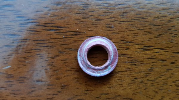

Ik heb enige tijd geleden een nieuwe kraan geïnstalleerd en moest de flexibele slangen verlengen. Hij lekt echter iets bij de aansluitingen en na het demonteren lijkt mij de oorzaak wel duidelijk. De 3/8 ring pakt maar net op het verlengstuk. Volgens mij is dit niet de juiste wijze. Of een grotere ring of een andere verlengslang. De binnenzijde van de op de kraan gemonteerde slangen is vlak. Als hier een aansluiting met een rubber ring in had gezeten was het geen probleem geweest, dus weet niet waarom men hiervoor heeft gekozen.

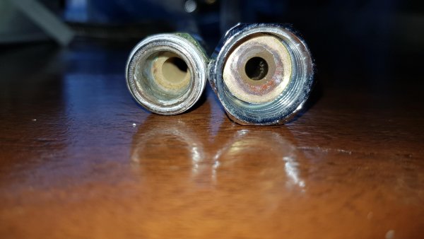

Links de verlengslang, rechts de slang die aan de kraan zit
Duidelijk te zien is dat de verlengslang heel nauw op de ring gezeten heeft

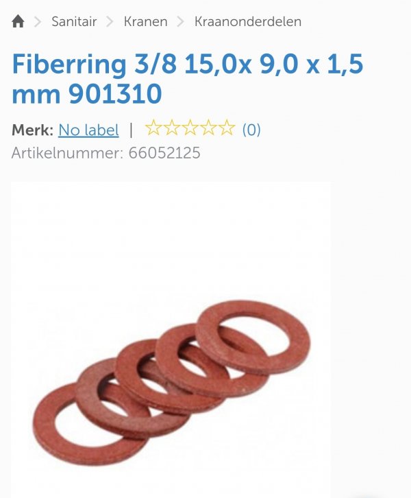

Henk253
3/8 = normaal in fiber 14x9x1,5mm

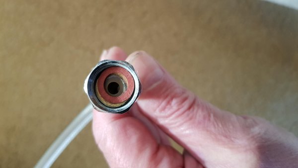

Richard6666
Deze zijn toch echt net te klein.
Ze zullen verschuiven in de wartel (zie foto) en hierdoor maar net/net niet op het randje afsluiten en dus lekken. Is ook aan de oude ring te zien in het eerste bericht.
Ik was ondertussen verder gaan zoeken en vond uiteindelijk de ringen die voor deze toepassing bedoeld zijn. Ze noemen ze ook wartelmoer pakking en zijn net 1 mm groter en hebben een bredere rand en zullen ook niet kunnen schuiven.
