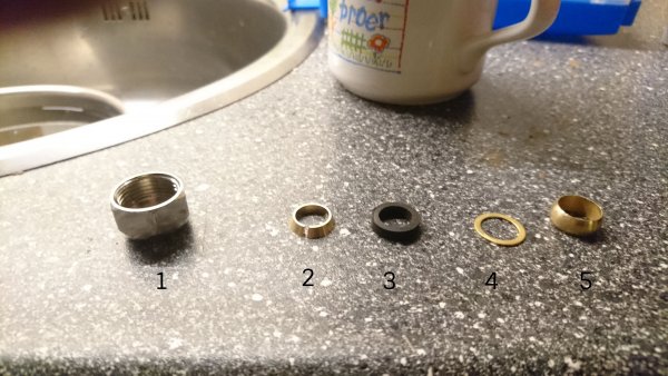

Ik heb een nieuwe spoelbak geplaats met een nieuwe flexibele slang, alles goed en wel maar nu kom ik bij het aansluiting op de waterleiding. Ik heb de volgende onderdelen erbij gekregen:
1 gaat over de leiding en dan knel ik 2 in de uitsparing van de leiding opdat de moer niet meer terug kan. Klopt?
En wat volgt er dan?
Mijn dank is groot!
1 gebruik je altijd, 2, 3 en 4 gebruik je voor een 10mm aansluiting, in de volgorde 1,2, 4 en dan 3.
5 gebruik je als je 12mm wil aansluiten
De oude kraan daar kan je niet op aansluiten met deze middelen.

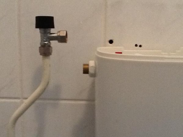

Mhhh ik snap het niet helemaal, voorheen zat er een Wisa 500 en die zat direct met de stortbak op de hoekstopkraan aangesloten.
Zoals dit: (foto van internet geplukt voor idee)

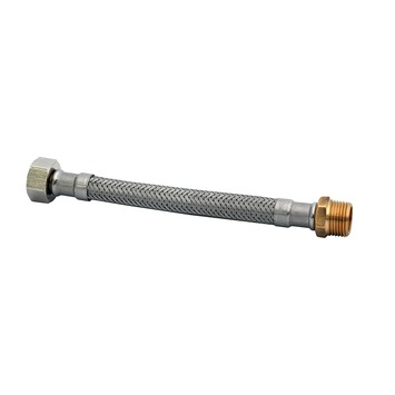

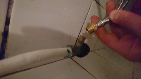

Hier:
Zit alleen de wartel nog niet over het hoekstopkraan gedeelte, maar waarom zou dat niet passen?
Omdat dat niet voor elkaar bedoeld is. Je hebt aan het einde van de slang een aansluiting voor een knelkoppeling. Dat kan je zien aan het schuine randje in het messing gedeelte, daar komt de knelring tegen aan.
Dus zoals al eerder door Walker gezegd:
Oude hoekstopkraan verwijderen, nieuwe stopkraan met 2x 12 mm knel plaatsen en vervolgens een stukje buis 12 mm tussen de hoekstopkraan en de knelkoppeling plaatsen.

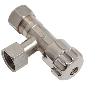

Kan ik het ook zo doen? :
hoekstopkraan chroom (knel x binnendraad) 12 mm x 3/8"
