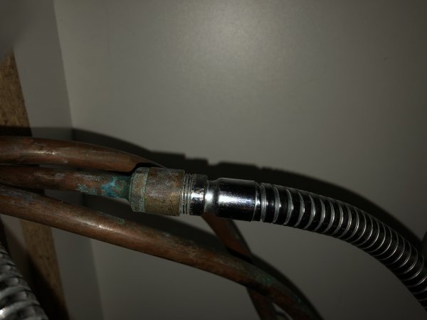

W Wouter0123 8 mei 2019 #1 Bij het vervangen van de flexibele kraanslang krijg ik deze aansluiting niet los. Weet iemand hoe dit los te krijgen is? Is er een speciaal stuk gereedschap voor nodig?

R Roykes 8 mei 2019 #2 Baco of steeksleutel op het messingdeel en een goede waterpomptang op het verchroomde deel. eventueel het messingdeel een klein beetje warm maken dan zou het toch wel los moeten komen

Peter Specialist Bouw/Sanitair 8 mei 2019 #3 Even een tang op de chromen koppeling met schroefdraad zetten en vasthouden. Daarna de koperen aansluiting losdraaien.

Jan Algemeen beantwoorder Moderator 8 mei 2019 #4 Spuit er eerst wat wd40 op, dat scheelt een slok op een borrel.
W Wouter0123 8 mei 2019 #5 Bedankt voor alle tips! Het is inmiddels gelukt en de nieuwe slang zit er ook al op. Dank!
