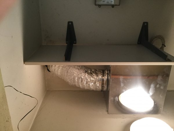

Heb een dampkap van de keuken waar 2 flexibelen aanhangen.
Nu zouden die moeten vervangen worden.
Maar degenen die de keuken hebben geplaatst zouden nu door de bestaande flexibel ( is 15 cm diameter) een nieuwe doortrekken.
Het korte stuk zou geen probleem vormen maar het lange gedeelte zou ongeveer 10 meter zijn en ja ook met bochten.
Heb geen ervaring om de flexibele er door te trekken.
Kan mij iemand helpen hoe dit te doen.
Dank bij voorbaat,
JP
Dat gaat nooit lukken. Bovendien is flex buis echt funest voor de doorstroming, gebruik zoveel mogelijk spiraliet van 15 cm. Zeker geen 10 meter flexibel, dan krijg je een herrie kap die slecht afzuigt.
Heb de flexibel eruit getrokken en is geen 10 meter maar 3 meter en gaat dan de schouw in.
Dus de klus zo geklaard.
Toch bedankt voor je antwoord.
