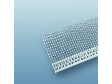

Ik vind deze:
Is die er ook in andere hoeken?

Flexcorner moet trouwens voor een binnenhoek ook wel werken denk ik.

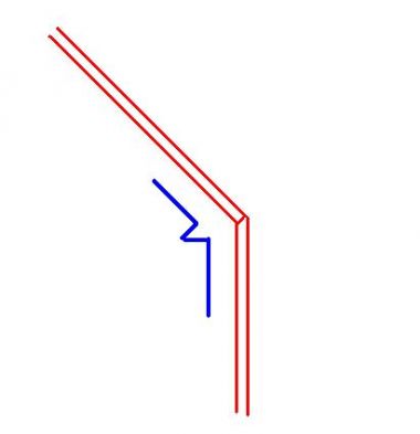

Om een perfecte strakke horizontale binnenhoek te krijgen gebruikten wij altijd 2 stucstopprofiellen met gaas.
De stucstop zet je in een papje van schuurmortel en of pleistermortel.
Je zet hem goed recht op de wand en op het schuine plafond/wand.
Tussen bijde hou je een heel klein beetje ruimte.(ongeveer 1 mm)
De laag die je ongeveer aanbrengt is 3 mm.
Het gaas wat er aan het profiel zit zorgt er voor dat hij heel goed vast zit.
Je brengt eerst het schuine vlak aan en werkt hem keurig af op de strip.
Met de spaan ga je door het naadje van 1 mm en maakt deze goed schoon.
Daarna doe je het andere vlak en deze werk je ook op de zelfde manier af.
Door het kiertje tussen de beide strips creeer je een strakke kleine zwarte streep die laat zien dat de rand strak is.
Zet je de profielen strak tegen elkaar dan heb je heel gouw de kans dat je kliedert op het andere werk.
Dat geeft een rommelig resultaat.
Even een tekening in groot hoe als ze zitten.

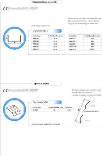

Hier een foto van het profiel.
Reynold
Kijk, dat lijkt me wel wat. eens kijken of ik deze profielen ergens kan vinden. beter wat werk met een profiel dan geklooi met een slordige afwerking. bedankt voor alle advies!!! :D
Tiho
Dat gaas lijkt me niet perse nodig als je die niet kan vinden neem dan een gewone.
Deze vind ik echter ook op het net bij afbeeldingen en ze noemen het een binnenhoek.
