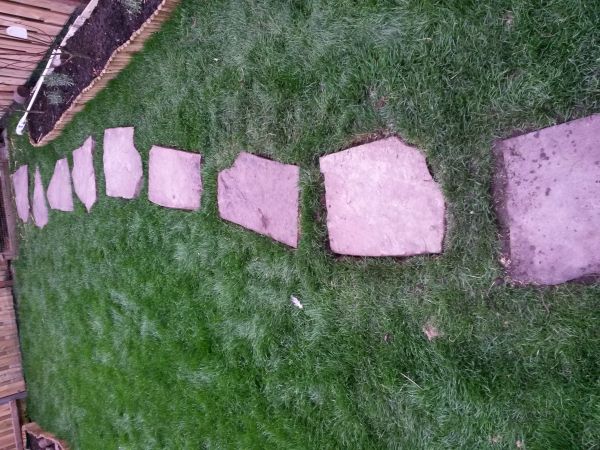

Hallo klussers,
Ik ben van plan om flagstones in het gras te leggen. Mijn werkwijze ziet er als volgt uit.
1. Rondom de plek waar ik de flagstone wil hebben ga ik het gras eruit steken;
2. Ik zal nog wat grond eruit moeten graven;
3. Zand leggen voor stabiliteit en zodat de flagstone in lijn is met mijn grasgazon;
4. Flagstones leggen;
5. aanstampen / paar tikken met een rubberen hamer.
Klopt mijn werkwijze, en wat voor zand moet ik gebruiken en moet ik het zand direct wateren? En heeft iemand nog tips voor mij?
Ik was vandaag bij de Gamma en daar wisten ze ook niet precies wat voor zand ik nodig heb, ik vermoed dat ik breekzand nodig heb.
Alvast bedankt medeklussers.

Gewoon ophoogzand / brekerszand gebruiken. Verder is je werkwijze goed.
Probeer zo krap mogelijk het gras weg te steken, zodat je niet hoeft bij te zaaien rondom de tegels.

Dat wordt morgen even twee zaken brekerszand halen. Denk je dat het nodig is om het zand te wateren alvorens ik de flagstones ga leggen? Of zou droge zand ook volstaan?
BertPleizier
Inwateren is niet nodig. Het zand goed verdichten met je voet / paaltje / handgreep van een schop is voldoende.
Zorg er voor dat de bovenkant van de tegel gelijk is met de grond van het gras, omdat je anders met je maaimachine problemen krijgt als de tegels te hoog liggen.

PS, ik zou dit ook niet inwateren maar gewoon goed aanstampen,
of eventueel het zand mengen met wat cement al lijkt me dat wat overbodig.
(zoek op gestabiliseerd zand)

Die konijnen zijn veel luxe gewend :) Als het regent wil ik niet dat mijn schoeisel vies worden, dus vandaar een looppad. Bedankt voor de tips, ik zal het niet inwateren maar gewoon goed aanstampen!
Als je eerst de flagstone op het gras legt, kun je met eer lang mes gemakkelijk het gras op maat en vorm van de steen doorsnijden.
Dan de steen weghalen, en het gras vewijderen.
zo past het pecies

Dat was ook mijn werkwijze, eerste de stones op het gras en dan met een grote kartelmes snijden. Ik heb inmiddels de eerste 4 stones gelegd. Maar ik twijfel eigenlijk hoeveel zand ik per stone moet gebruik. Ondergrond bestaat uit stevig kleiachtig grond. Is een dun laagje voldoende, of is een dikkere laag van 2 a 3 cm een 'vereiste' ? Of had het ook zonder zand gekund?
De Haan
Specialist Planten en Tuinen
Ik heb ze altijd zonder zand gelegd op zware rivierklei.
Maar met een laagje zand van een cm of 5 gaat het makkelijker en ligt het gelijk stabiel.
Wel zorgen dat de bovenkant van de flagstone gelijk met de grond komt.
