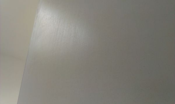

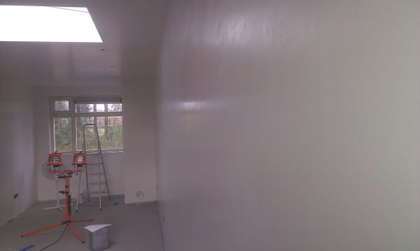

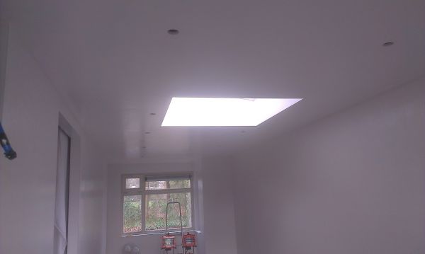

Hoi,
Ik heb op mijn gestucte wanden van mijn aanbouw fixeer aangebracht (Sikkens aquafix).
Ik vond het verbruik erg laag (~3 a 4 liter op 80 m2). Na een nacht drogen vind ik het nog steeds best wel glimmen (bij zijlicht, frontaal zie je het niet). Het lijkt wel alsof de zuiging van de stuclaag maar heel weinig was.
Is het normaal dat dit wat blijft glimmen? Ik had verwacht dat het volledig in zou trekken. Ik kan ook nog wat profiel zien van kwast/roller.
Ik ga er overheen texen. Zou fijn zijn als dit mooi bleef zitten :wink:
Of zie ik spoken...?
Ga denk ik sowieso maar op een schaduwrijke stukje muur proberen.
Hieronder enkele foto's:
Iets glimmen is normaal. Als het goed is voelt het oppervlak ook wat plastic achtig aan.
Die loopsporen kunnen wel enigzins zichtbaar blijven, maar een 2e deklaag is vaak voldoende dit te verhelpen. Verdun de muurverf zo min mogelijk.
Heb gisteren een muur gedaan waar geen direct zonlicht op komt. Dit ging goed...
Had de verf niet verdund, was niet nodig.
