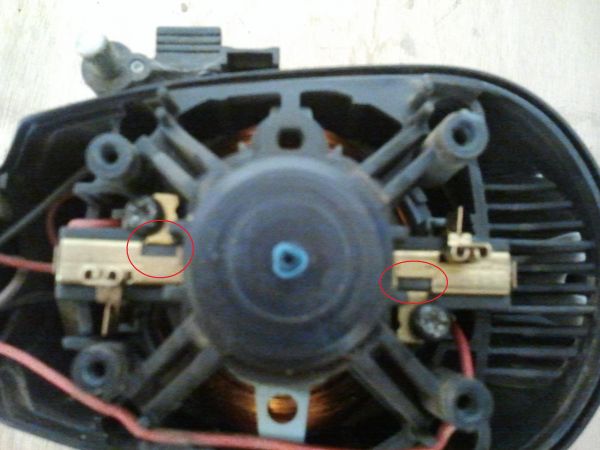

Heb een festool bovenfrees, die wisselend in toeren is, en lekker stinkt, en goed vonkt en uiteindelijk begint te roken.
Nu heb ik hem al uit elkaar gehad om naar de koolborstels te kijken, maar die zijn volgens mij nog goed, zie foto hieronder. Waar die rode rondjes om heen staan daar zitten ze. En volgens mij zijn ze nog lang zat.
Of zie film op
De as draait trouwens normaal zonder problemen rond.
Iemand een idee?
Stekkertjes van de koolborstel afhalen.
Multimeter in ohmstand op de koolborstel houder zetten en dan langzaam de as ronddraaien.
Zo kan je wikkeling voor wikkeling meten, waarschijnlijk is er 1 verbrand.
