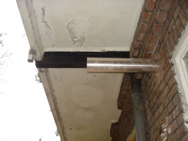

Bij deze de foto's van de binnen en buiten opstelling:
Binnen:
Buiten:

Duidelijk.
Ik mis een trekonderbreker, alleen heb ik geen installatie handleiding van het ding dus ik kan niet direct controleren of die niet zit ingebouwd.
De buis naar buiten zit volkomen fout hij moet iig ruim onder het balkon wegsteken zodat druk opbouw door wind onder het balkon geen invloed kan hebben op de stroming van rookgassen.

Een trekonderbreker is toch hetzelfde als een TTB beveiliging? Die zit namelijk ingebouwd (zit een sticker op de geiser met "wat te doen bij aanslaan TTB")
Is het afdoende om deze buis tot buiten het balkon te verlengen, of moeten er dan nog een bocht of een kap op of iets dergelijks?
En het voornaamste: Kan het zijn dat dit de oorzaak is van het uitslaan van de geiser?

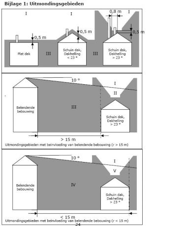

Open toestel uitmondingen moeten in een vrij gebied komen, zie het voorbeeld met voorschriften:
Zoals je op de foto laat zien mag het geheel niet, als dit gekeurd wordt dan wordt dit direct afgekeurd.

Het verlengen zodat de pijp ruim onder het balkon wegsteekt zou iig verbetering kunnen geven.
Ik houd alleen niet van dit soort construckties bij open toestellen.
Ik zou er iig nog een dekseltje opzetten zodat de wind iig niet rechtstreeks in de buis zou kunnen blazen.
@Henk zou je dat eens kunnen vertalen?Voorschriften lezen is een maar begrijpen zonder W achtergrond is voor een leek heel moeilijk.
Kan je een schetsje maken hoe dit te realiseren bij een flat zoals de ts bewoont?

Beste mensen, ik had het net neer gezet, wel ff lezen, dit is niet volgens uitmondings voorschriften gebeurd, en als het gekeurd werd dat moet je het weg halen.
Want de bovenburen snuiven nu rookgassen.

Recht omhoog naar het dak of een gesloten toestel.
Volgens de regels mag dat ook niet zo ,maar als je de buis Ca. 50 cm laat uitsteken onder het balkon uit en je de lucht toevoer gewoon onder het balkon houd is er geen enkel probleem.

Dit is geen dubbel wandige pijp met inlaat en uitlaat opening, het mag zo gewoon niet met open toestellen.
Een gesloten toestel is anders.
En als je naar het dak gaat met rookgas pijp moet dat dubbel wandig
