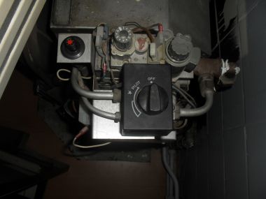

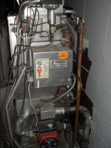

Mijn eeuwenoude Faber kachel werkt niet echt mee deze winter.
Hij viel telkens uit, waarna ik hem soms na resetten of de stekker eruit te trekken weer aan de praat kreeg.
Ditmaal is het me echter niet gelukt om het weer aan te krijgen.
De waakvlam brand wel en ook de pomp doet het, hij gaat alleen niet branden :(
Dit is mijn kacheltje :

Ik zal morgen nogmaals met de woningbouw moeten bellen aangezien het nu helemaal mis is gegaan.
Ik heb met mn stomme kop aan het kraantje achter de kachel gedraaid en nu druppelt langzamerhand al het water eruit.
Ik heb geprobeerd de lekkage te stoppen maar het lukt echt niet. Als ik aan de kraan draai spuit er alleen nog maar meer water uit.
Ik ben ten einde raad :cry:
Morgen direct bellen naar de woningbouw, die moeten dit soort storingen direct oplossen en geen twee weken wachten met het sturen van een monteur.
Denk dat je aan de kraan met de zwarte dop hebt gedraaid. het overstort ventiel, je kan hem proberen helemaal door te draaien, tot je een klik hoort, krijg je wel heel veel water in een keer, ook kan je proberen er een tik op te geven met een hamer, niet op de kunsstof dop.
werk dit niet allemaal.
kan je nergens de vulkraan vinden, als je de druk van je systeem haalt, ben je van je van het lekken af.
groeten b
Ontzettend bedankt Boudewijn! Ik heb de kraan helemaal doorgedraaid en er spoot ontzettend veel water uit maar nu is het lekken gestopt! :D
