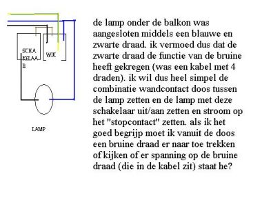

ik heb het volgende probleem:
ik heb nu vier buitenlampen. 3 boven het terras(tuin is op kelderniveau) en 1 lamp onder de balkon. Ik kan ze alle 4 tegelijk aan of uit zetten via of de kelder of op de balkon bij de deur. Dus bijv onder de balkon aan en dan boven de balkon uit. Ook andersom. Dit is allemaal aangesloten door het klussenbedrijf. Wat ik nu wil is dat ik de lamp onder de balkon apart aan en uit kan zetten. de lamp is verbonden door een blauwe (nul) en zwarte draad(fase).
Ik heb een schakelaar gekocht met stopcontact (leek mij handig om bijv met een looplamp aan me scooter te werken of zo). Nu heb ik geprobeerd om dit voor elkaar te krijgen maar het enige wat mij gelukt is dat ik met de schakelaar de lamp uit kan zetten, echter alleen! als ik eerst via de schakelaar in de kelder of boven de balkon de lampen aan heb gezet. De kabel waarmee de lamp was vastgezet was zo een met 5 draden. 2 zwarte, 1bruin, een geelgroen en 1 blauw. Weet iemand wat ik verkeer doe?
alvast bedankt voor het meedenken

En wat zit er bij je andere schakelaar voor kleuren? 3 zwarte? Dan kan je het wel vergeten en moet je daar ook een fasedraad (bruin) naar toe maken.
Dan moet ik dit morgen even nakijken. de bruine is dat de draad die de stroom levert ahw. en moet ik die vanuit de "hoofd doos" dan trekken he? :?
Als het goed is leverd elke bruine draad in je installatie continue spanning. Waar je die vandaan haalt maakt dus niet uit zolang het maar van dezelfde groep is. Die extra schakelaar moet iig gevoedt worden door een bruine draad en niet door één van de draden van de bestaande wisselschakeling. Als je daarvoor de bruine van die 5 aderige kabel kan gebruiken is het ook goed.
Hoeveel schakelaars komen er nou in het hele verhaal? Maak eens een schema van wat waar is of komt, en welke draadkleuren er oorspronkelijk zaten.
het gevraagde schema[/img]
Die zwarte draad is een schakeldraad en heeft dus niet de functie van een bruine draad. Idd bruin gebruiken om de schakelaar en WCD te voeden.
