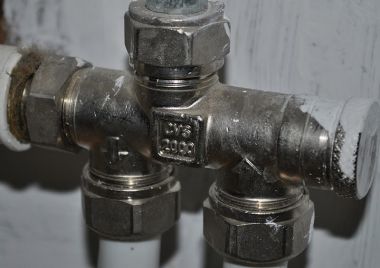

Ik heb een grote zolderkamer met 1 radiator. Dit is de enige radiator op de bovenste verdieping.
Nu wil ik hier 2 kamers van maken met in elk een radiator. De huidige radiator zit precies op de plaats waar de scheidingswand moet komen, deze moet dus als eerste worden verplaatst.
Ik wil niet mijn hele vloer openhakken om nieuwe leidingen aan te leggen, ik wil dus een aftakking maken op de plek waar de leidingen uit de vloer komen bij de radiator.
* Ik kan moeilijk meten of de leidingen uit de grond 15mm of 16mm zijn, ik kom uit op 15,5 mm :roll: Het onderblok is van CVS 2000, ik weet vrij zeker dat het een 2-pijps systeem betreft (blok blijft koud). Wie herkent toevallig de leidingen uit de grond (zie fotos onderaan)?
* De manier zoals ik het heb bedacht bestaat uit 2 T-fittingen (15x15x15, ik kan geen 16x15x15 vinden indien nodig).
Dit is niet echt een fraai gezicht, weet iemand anders een oplossing, b.v. een dubbel t-stuk dat er ongeveer zo uitziet?
* Als laatste de vraag, kan ik de huidige radiator beter vervangen door een kleiner model om problemen met de capaciteit te voorkomen? De kamer wordt gehalveerd dus zou de radiatorcapaciteit ook ongeveer kunnen halveren.

Staat er geen merk op de slang die uit de grond komt, of bij een cv ketel, of een verdeler?
het zou goed unicor kunnen zijn maar ook henco etc etc. ik denk wel dat een 16mm leiding is.
groeten b.
Het is 16 mm.
Een aftakking kan simpel gemaakt worden.
Met zgn. UNL koppelingen. Bijv. 16 X 1/2 deze kun je gewoon op een T stuk 15X15X15 toepassen.
Dus simpel gezegd, de UNL koppelingen van Unicorn/Unipipe kun je gewoon toepassen bij 15 mm knelkoppelingen.
Succes. Calenta :cool:
Het is inderdaad 16mm, heb een nieuwe schuifmaat gebruikt om op te meten.
In hoeverre zijn deze UNL koppelingen universeel? Is het nog steeds nodig het type en leverancier te achterhalen? En zijn deze zonder perstang te bevestigen (anders kan ik net zo goed een loodgieter laten komen, ik heb zoals de meesten geen tang)
Als het inderdaad unicor is, dan kan je het met nl koppelingen doen, die gebruik je in combinatie met een vsh knel koppeling, dus hoef je niet te persen.
maar eerst eens achterhalen welk merk slang je hebt. staat er nergens iets op de achterkant ofzo? bij de meeste merken slang staat het er gewoon op. dus even zoeken bij radiatoren, verdelers, cv ketel.
groeten b.
Bij Henco gebruik ik de UNL koppelingen ook. :mrgreen:
Gaat prima. Ben zelf een trouw Rehau gebruiker, maar heb standaard een paar UNL koppelingen in de auto.
@ crosby3 u kunt ze kopen bij de WS winkel, of bij de plaatselijke installateur.
VSH koppelingen kunnen, maar Bonfix werkt het ook prima mee :wink:
Succes Calenta :cool:
Ik heb een boek van Plieger waarin inderdaad een 16x2mmx15mm koppeling in staat.
Ik zag ook een uponor koppeling maar begin nu toch weer te twijfelen of hier verschillen in zitten.
Ik heb de vraag mbt het type slang bij de installateur van ons huis neergelegd, hopelijk kan ik binnenkort aan de slag.
Deze koppelingen zijn inderdaad universeel.
VSH maakt ze ook, multi super heten ze dan. toepasbaar op alle 16mm buis.(alupex buizen)
