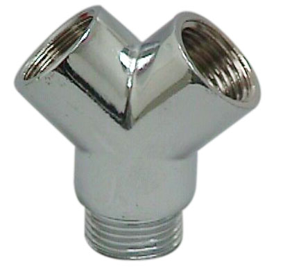

Of je doet het heel simpel:
Oude kraan er af draaien, Y-kraanTstuk plaaten, en hier 2 kranen in draaien.
Wel eerst even het water afsluiten. :wink:
Anders zet je er nog een knietje (of buig je een bochtje in de pijp) zodat de muurplaat + ktaan wat meer naar rechts komt te zitten. Dan heb je ook geen last van de kraan erboven. :wink:
Kees, ik doel op de oplossing van Peter, met het Y-stuk. De door jou geschetste oplossing moet prima kunnen geloof ik.
De wasmachine kranen, zijn vrij kort.
Dus ik denk dat het net moet kunnen met dat Y stuk.
Maar de oplossing van Kees kan natuurlijk ook.

Extreem late reactie, maar zie nu dat ik nooit meer heb laten weten dat het is gelukt :roll:
Het Y stukje past nog precies met het riool, heel blij met deze super-simpele oplossing!
