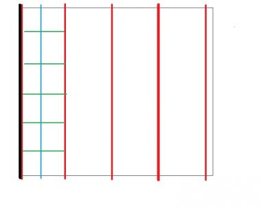

Ik ben van plan om de vloerdelen in onze slaapkamer te vervangen door plaatmateriaal. De vloerdelen kraken en vaak is de messing afgebroken vandaar.

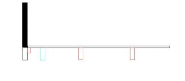

Bij het bestuderen van de vloerdelen en balkenpatroon kwam ik er achter dat de meeste linker balk (zie tekening) precies onder de niet dragende muur (links, zwart) zit (ook wel logisch). Eigenlijk heb ik deze nodig om het plaatmateriaal op vast te zetten maar door de aanwezigheid van de muur lukt dat niet.
Ik had zelf 3 oplossingen bedacht:
  • - extra balk (blauw) bijplaatsen, parallel aan de bestaande balkenlaag
    - extra balken (groen bijplaatsen, tussen de 2 bestaande balken in
    - klampen aanbrengen op linker balk waarop het plaatmateriaal rust.
Tegen de linker muur komt een grote kledingkast te staan. Een beetje meer draagkracht is dus niet weg.
Wat is de beste oplossing? Of hebben jullie nog andere oplossingen.
Exstra balk iets dichter bij de muur, ongeveer 5 cm vrij van de muur.
Als er een kast op komt kun je die echt wel gebruiken.
Neem een balk van het zelfde formaat als de bestaande.
Of een combi van beide vorige antwoorden:
Dan maak je toch gebruik van de oude balk, maar heb je extra voor de kast. Is de huidige balklaag voldoende? Veert ie?
