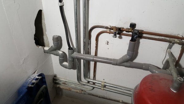

Beste,
wij willen de wasmachine en eventuele droger straks bij de cv plaatsen,maar de ruimte daarvoor is wat beperkt en daarom willen wij het expansievat verplaatsen zo'n beetje op de hoogte van de ventilatiebox (zie foto 3 en 4 )
nou wilde wij hier zelf kunststof slang voor gebruiken,de vraag alleen( is dit raadzaam? ) of moet ik gewoon de cv leiding gebruiken waar aan die nu ook gemonteerd zit verzinkt staal 22mm?
verder is het de bedoeling dat we de oude kraan overplaatsen omdat de vul kraan van de cv niet belucht is alleen moet er ook een oplossing komen voor het vullen van de cv aangezien ik niet steeds de aanvoerslang van de wasmachine wil afkoppelen....dus ook hier de vraag..wat is raadzaam?
En dan hebben we nog de waterafvoer van de wasmachine,kan ik die op het huidige sifon aanluiten en zo ja. wat zou hier in de beste optie voor zijn?
Als ik het zo zie op de foto wordt het waterballet als de wasmachine gaat afpompen.
De afvoer vanaf de ketel werkt zo ook niet naar behoren en zal op termijn problemen geven met overlopen.
De afvoer loop waterpas zonder val hoogte naar een soort sifon, als je daar een wasmachine op wil leeg laten lopen gaat dat niet lukken.
Het expansie vat kan gewoon met een pijp verlengd worden tot een hoogte bij het plafond. Kan gewoon zelfs boven de ventilatie box geplaatst worden.
De waterkraan kan ook hoger worden geplaatst, is geen probleem.

Ik zou de elektra ook verplaatsen... Zorg dat deze boven of naast de leidingen komt. Bij lekkage heb je anders meteen kortsluiting.

zoals ik zie op de fotoos is er sprake van afvoer cv rechts op de afvoerpijp. Dan een stukje afvoer onder de overstort?
dan links komt een zwarte slang van boven ook naar de afvoer.
De aansluiting van een wasmachineafvoer vraagt een langere vertikale pijp , minstens 80 cm.
Wanneer het expansievat hoger wordt geplaatst zou ik ook het stukje afvoer onder het overstort weghalen en afdichten. Dan blijft nog het probleem van de cv afvoer, rechts op de foto.
Daar is het grootste risiko als de wasmachine gaat afpompen.

De hele afvoer moet vervangen worden en zo laag mogelijk weer aangelegd worden, tot onder de buizen van de verwarming.
De afvoer van de wasmachine op 80 cm hoogte brengen, de buizen voor de aansluitingen van de overstort en inlaatcombinatie recht omhoog en niet plat zoals die nu is.

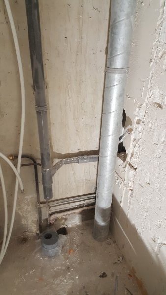

Aangezien wij met de badkamer bezig zijn is momenteel ook de standleiding zichtbaar..op de ene foto zie je waar de cv afvoer door de muur heen gaat
en op de andere foto zie je waar die uit komt in de badkamer..
is het mogelijk om rechtstreeks een nieuw wasmachine afvoer te maken vanuit de leiding waar badkamer richting het expansievat,aangezien die toch verplaatst word .. zodat we de leiding van de cv kunnen laten zoals die er nu bij ligt?
de buitendiameter van deze leiding is 50mm dus is dat voldoende op het moment dat de de wasmachine gaat afpompen
overigens de metalen pijp die je ziet op de onderste foto is van de ventilatie en het geedlte links op de grond is toilet afvoer
Overigens twijfel ik of we het hier hebben over de standleiding die je in de badkamer ziet lopen...zie laatste foto...de cv is er op aangesloten maar verder niets
Leiding vanaf de standleiding vervangen voor 50mm en nog mooier 75 en zo laag mogelijk bij de vloer, dan t stukken zetten voor cv en wasmachine
