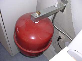

Waar moet ik precies op letten als ik de expansievat ga verplaatsen?
Kan een leek dat ook doen of is dat gespecialiseerd werk?
groeten Leidschenveen

Ik ontving de volgende foto's met de tekst
Leidschenveen schreef:
Dit is het expansievat. Ik wil hem 15 cm verplaatsen (dichterbij)
richting de CV-ketel.
Volsta ik met zaagje voor de pijp en er een koppelstuk tussen te
plaatsen? Wel water laten wegstromen en electriciteit uitschakelen.
Vriendelijke groeten,
Utreg
Inderdaad, doorzagen en een rechte knelkoppeling gebruiken.

Lijkt me geen probleem.
Je maakt alleen het stopcontact wat minder toegankelijk, voor als er wat mee zou zijn.
Denk eraan bij het aftappen ook de ontluchter van het expansievat open te zetten, en bij vullen eveneens.

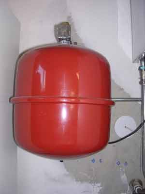

Ziet er trouwens een beetje vreemd uit, die bovenkant van het expansievat, alsof er een moer los ligt.
Ik heb het even uitvergroot:
Ron321

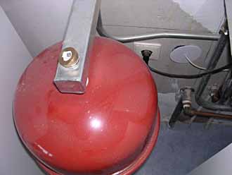

Dat is het messing ringetje van het vul/aftap setje.
(het gedeelte wat je op de kraan draait) :wink:
Het slangpilaartje staat een stukje verderop. (zie 3e foto)
