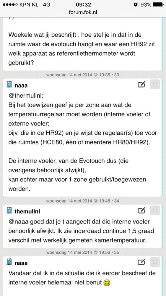

Als je heel simpel naar de inleerprocedure kijkt, dan moet
je vooraf aangeven wat die zone gaat aansturen, vloer of
radiatoren, dus kan je op voorhand al niet combineren.
Stel je negeert dit, en je leert eerst de HR92 in op de
evo-touch als temperatuur opnemer, daarna de HCE80 toekennen
aan de juiste groep(en) vloerverwarming, dan ben ik benieuwd
of toch niet de HR92 mee open en dicht gaat....is het
testen waard zou ik zeggen, kan niks kapot, hooguit dat het
niet werkt en je die zone opnieuw moet resetten en inleren
