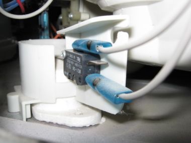

Heb gisteren de vaatwasser uitgebouwd en de zijkanten en plaatjes aan voorzijde uitgebouwd. Stiekem hoopte ik op een duidelijk zichtbaar lek waardoor het waterbeveiligingssysteem met het vlottertje de microswitch zou hebben geactiveerd waardoor de E4 foutcode ontstaat. "Helaas" was dat niet het geval, de machine is kurkdroog in de "motorkamer".
Nu zou ik graag weten welke mogelijkheden het apparaat heeft om met de E4 melding te komen. Eén heb ik getest en dat is de microswitch voor de waterbeveiliging onderin de machine. Machine stopt direct en gaat ong. 30 seconden water afvoeren. Daarna piepen met foutcode E4.

Kan best zijn dat de vlotterschakelaar een te hoge ohmse weerstand heeft.
Ook een los of slecht contact op de besturingsprint kan dit uiteraard veroorzaken.

De vlotterschakelaar is een verbreekcontact.
Dus is normaal een gesloten circuit , bij een slecht contact of slechte schakelaar kan deze storing dus elk moment komen.
Een te hoog ohmse waarde kan de elektronica doen denken dat de vlotter omhoog staat.

@S.oldeerbout Heb de vlotterschakelaar doorgemeten en je hebt (uiteraard) helemaal gelijk. Inderdaad een gesloten circuit dat onderbroken wordt door de schakelaar. Probeer al 3 wasbeurten alles door te meten, maar nu springt de vaatwasser steeds niet in storing. (Is geen pijl op te trekken.)

Sinds ik de vaatwasser deels gedemonteerd heb, heb ik o.a. de vlotterschakelaar een keer los heb gehad, weer aangesloten en is de storing niet meer terug gekomen.
Heb dus eigenlijk niets gerepareerd of veranderd, maar wellicht dat ergens wat oxidatie was ontstaan waardoor de computer dacht dat het vlotterschakelaartje in werking was getreden en het circuit onderbroken had.
Misschien was het lostrekken en weer vastdrukken van de connectors voldoende om het goede contact te herstellen...
