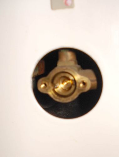

Beste klussers,
ik heb een etna oven/gasfornuis combinatie.
Bij twee van de kookpitten komt, als je de knop helemaal doordraait,
er zo weinig gas meer uit dat de vlam vaak dooft.
Het gaatje waaruit het gas omhoog komt is vrij van rommel,
dus ik vermoed dat het in de kraan zit.
Kan ik daar iets aan afstellen misschien?

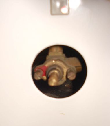

Gaskraan dicht, de twee schroefjes van de kraan losdraaien en het binnenwerk reinigen.
Ze moeten precies zo weer in elkaar gezet worden dus opletten hoe ze zitten.
Het is wel gas dus wanneer u niet zeker van uzelf bent laat het dan door een vakman doen.
Kloek77
Ik vertrouw het mezelf wel toe.
Kom ik op deze manier wel bij het binnenwerk of kan ik dit nog verder demonteren?
Dat binnenste stukje moet er ook uit, voorzichtig trekken met een punttang.
Er moet wel vet op de kraan blijven zitten, was ik in mijn eerste reactie vergeten, dat is speciaal vet.
Kloek77
Jan, bedankt.
Het is gelukt,
er zat inderdaad vuil vermengd met kranenvet in de kanaaltjes.
De situatie is wel verbeterd, maar de laagste vlam is nog steeds erg minimaal.
Maar misschien hoort dit zo?

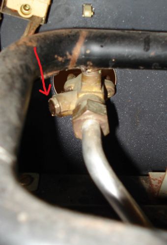

U kunt nog de zeskantjes op de kraan, aan de binnenkant van het fornuis, er uit draaien en schoonmaken, ik weet niet zeker meer of die alleen voor de lage stand zijn.

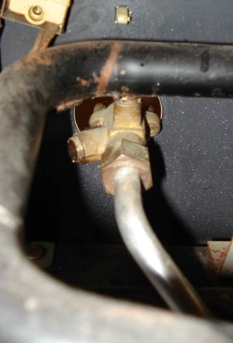

Jan, enig idee waar ik het typeplaatje moet zoeken, het apparaat staat redelijk ingebouwd op het moment?
Voorts heb je/heeft u het over de zeskantjes op de kraan aan de binnenkant. Kijkend naar de kanaaltjes in de kraan vermoed ik dat deze er i.d.d. wel wat mee te maken kunnen hebben, als je/u tenminste bedoelt wat ik op de foto gemarkeerd heb.
Die bedoel ik.
Kloek77
Alle "6-kantjes" eruit gehaald en schoongemaakt,
volgens de handleiding zijn dit "spaarstandschroeven".
Niet dat er iets in te stellen valt,
er zitten ook spuitgaatjes in, denk inderdaad dat dit een fijnafstelling is voor de vlam op de laagste stand(=spaarstand?)
Gezien de vele aanwijzingen in de gebruiksaanleiding als "tips voor zuinig koken" lijkt het alsof het ding gewoon superzuinig afgesteld is.
Met als gevolg dat als je snel doordraait naar de laagste stand, de vlam onder je pan soms dooft zonder dat je dat gelijk doorhebt.
Zoals ik schreef kwam dat vaker voor bij dit type, wanneer alles schoon is kunt u er toch niets meer aan doen dan voorzichtig te zijn met lager zetten.
