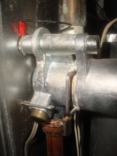

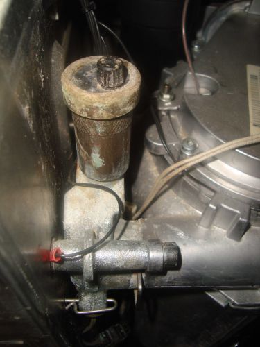

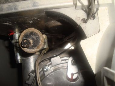

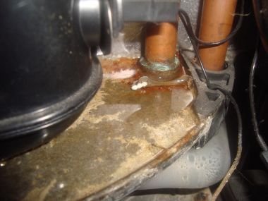

Het verzamelde water in de condensvanger:
Het water komt onder dit dopje vandaan:
Volgens monteurs was de oorzaak dit alu. blok, vanwege verschil in uitzetten en krimpen met het staal ernaast:
