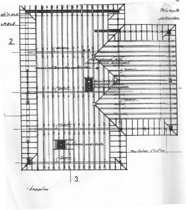

Hier een link naar een oude doorsnelde tekening van het huis, waardoor je kan zien wat ik met binnen en buiten bedoel (de woonkamer staat aan de rechterkant op de tekening) : afbeeldingen via klusidee plaatsen - mod

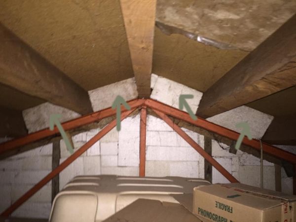

Boven de woonkamer is geen plat dak, het zijn 2 spitsen (23 graden) zie ook de tekeing van de balkenlaag en foto die ik hier bijvoeg.
Er zitten geen leidingen wel in beide spitsen een aantal spotjes dus PVC pijp.
De parels kunnen dus van links naar rechts tussen de balken worden geblazen daar waar het stalen "Spant" zit wat van boven naar beneden op de tekening staat.
Maar als ik zelf naar de tekening kijk dan kan dat aan de voor en achterkant van de kamer al niet voor het hele offervlak worden uitgevoerd omdat daar gordingen haaks op de balken zitten.

Even voor de duidelijkheid: op de foto achter het tempex waar je tegen aan kjkt zit de woonkamer. De balken die je boven ziet lopen door in de woonkamer. Dus de ruimte die je niet meer ziet achter het tempex met de pijlen aangegeven dat is de ruimte waar ik de parels wilde spuiten. De ruimte vanwaar ik de foto heb genomen is de zolder. De plaats waar ik sta tijdens het nemen van de foto zie je op het kapplan 2m rechtsonder de bovenste schoorsteen.
De woonkamer is 6m breed, en de "ingangen" zijn 60x20cm Je kan dus door een gat van die grootte niets over een lengte van 6m leggen. (Als dat zou kunnen had ik dat allang gedaan.

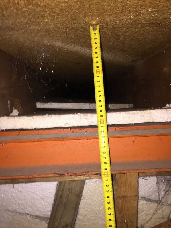

Hier nog een foto van dichtbij, ik heb bij een van de kanalen het tempex weg gehaald zodat je echt in de ruimte kan kijken waar ik de parels wilde spuiten. Onder het tempex dus schrootjes en plafond en boven het spaanplaat zitten de pannen.
