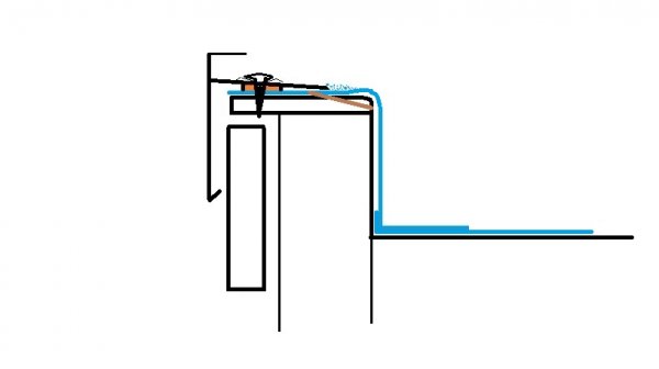

De bitumen dakbedekking op mijn aanbouw gaat vervangen worden, hierbij wil ik mijn enkeltrim opnieuw gebruiken.
Heeft iemand hier ervaring mee en dan met name de compriband deze zal vervangen moeten worden, maar door welke?
Bij voorbaat dank,
TMi
Wgb
Dat band is wel te koop. Vraag naar band met een gesloten celstructuur.
Is het horizontale deel van je dakopstand aflopend?
Als het schuinafloopt blijft er geen water staan. De bruine lijn.
De enkeltrim wordt wel op een houten ondergrond aangebracht, dus niet op steen?

Mooie tekening @ Wgb :prima:
