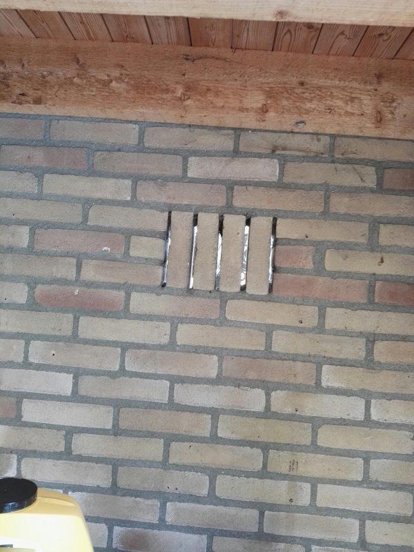

Ik wil een enkelsteense garagemuur van binnenuit isoleren. Nu zitter er in de muur ventilatie voegen, moet ik deze voegen voordat ik begin met isoleren of wat is de bedoeling

    Hoe ga je isoleren? Je kunt ventilatie niet zomaar volledig laten vervallen. Als je een spouw maakt moet je die ook ventileren; de buitenmuur wordt namelijk gewoon nat door de regen.
    Die sleuven zijn nodig als er een auto gestald wordt. Voor de spouw mag dit minder zijn. Maar maak aan de onderkant ook een aantal stootvoegen open. De spouw minimaal 2 tot 4 cm aanhouden.

    Er staat geen auto in de gararge. En eigenlijk wilde ik ook geen spouw maken.
    Wil gewoon een frame van hout tegen de muur zetten en tussen de houten latten isoleren met isolatie materiaal zoals deze link https://www.gamma.nl/klusadvies/d/isolatie/muur-isoleren.
    Er gaat verder niet worden geleefd in de garage maar wil hier graag een wasdroger plaatsen en daardoor iets isoleren
    Wel een spouw houden dus.
    Zorg ervoor dat de ruimte straks ook geventileerd wordt.
