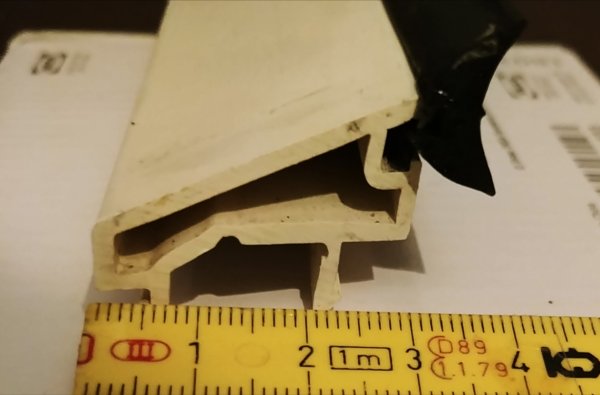

Dit zijn de huidige latten:
Ergens op de glaslijst óf in de sponning waar de glaslijst heeft gezeten zal een tekst en een code staan. Pas als je het systeemhuis weet, kun je zoeken naar een partij die eea nog kan leveren. Voor zover ik weet hebben alle systemen tegenwoordig glaslatten met 1 pootje.

hoeveel smaller moet je nieuwe lat zijn
Het gaat om een later bij de woning getrokken berging. Overal zitten dezelfde kozijnen; in de woning zijn deze uitgevoerd met smallere latten en HR glas. Alleen in de voormalige berging is enkel glas gebruikt met bredere latten in hetzelfde type kozijn.
Hoeveel smaller de lat moet zijn? Idealiter natuurlijk zodat ik er standaard HR glas in kan zetten (5-13-4 zoiets) maar wanneer ik smallere latten kan vinden dan kan ik luchtspouw en glas natuurlijk aanpassen op hoeveel ruimte er overblijft.

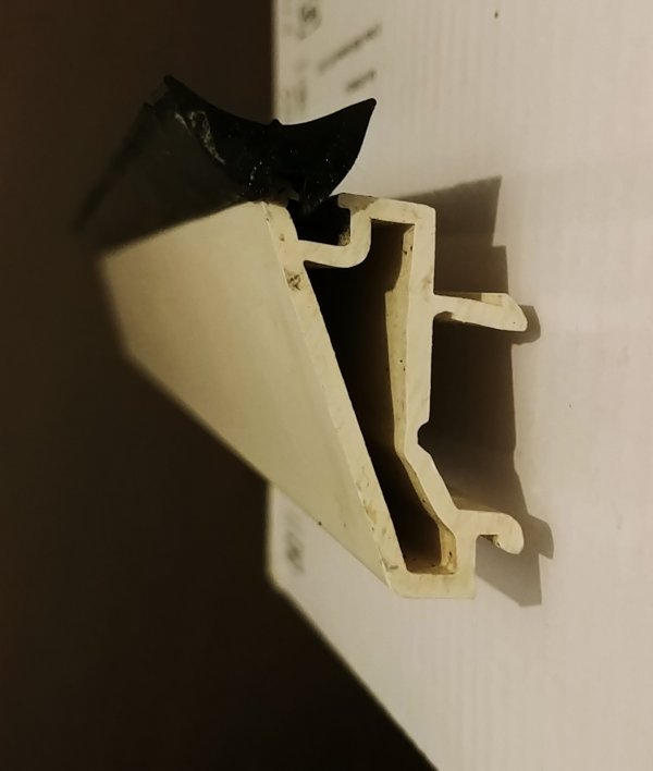

Ik heb inmiddels een andere lat eruit getikt waar wel dubbel glas zit en die ziet er zo uit t.o.v. de smallere:
Er zit wel ergens een gele sticker met "I.K.B" maar ik vermoed dat dit de leverancier is en niet de fabrikant/merk. Met google wortd ik ook niet wijzer. Vervanging zal destijds (1996, Amsterdam) een groot project van de woningbouw geweest zijn)

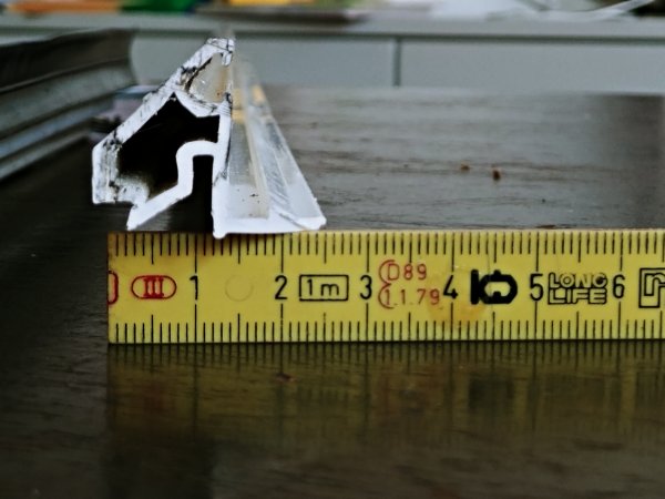

Had een pb gekregen van Walker zie hierboven die me doorverwees naar Sama die het merk inoutic had overgenomen. Zij herkenden inderdaad het profiel en konden nieuwe latten leveren. Dit waren echter niet de latten die ik wilde aangezien ze maar iets van 18mm sponningbreedte op zouden leveren en ik daardoor aan een dunne spouw in het glas vast zou zitten. Daarnaast vroegen ze een absoluut schandalige prijs.
Ik heb uiteindelijk gebruikte aluminium glaslatten met rubbers bij een lokale kozijnnenboer uit de container mogen trekken die min of meer pasten als afwerklijst waarbij ik 24mm overhield. Hierdoor kon ik 4-15-5 glas plaatsen met een betere isolatiewaarde. Het glas heb ik met siliconenkit in het kozijn vastgezet en de glaslatten daarna vastgeplakt. Die zitten er nu puur als afwerking, niet om het glas vast te houden.
Het zit niet zoals het moet, maar het zit wel vast en netjes nu.
Al met al heeft het me veel tijd gekost maar het alternatief was het hele kozijn te vervangen inclusief VVE gezeur, vergunningaanvraag, hoogwerker etc. dus het was het waarschijnlijk toch wel waard.
