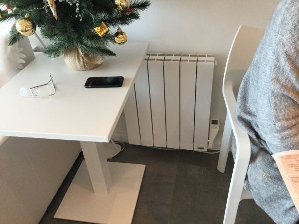

Ben ik het bezit van 2 elektrische verwarmingsvuren (zie foto) maar wil deze nu op afstand (draadloos) bedienen.
Mijn vraag hoe begin ik hier aan en wat heb ik nodig om het aan te sluiten.

- Springt de verwarming direct aan als deze spanning krijgt? Of moet je dan eerst nog op een knopje drukken. Ik zie op je foto een display en bedieningsknopjes etc... Dit is niet zo vanzelfsprekend.
- Stel je op de verwarming zelf een temperatuur in, en blijft deze onthouden nadat er (langdurig) de spanning af geweest is? Anders moet je misschien nog een thermostaat o.i.d. toevoegen om te voorkomen dat die dingen maar blijven opwarmen en je huisje tot een sauna omtoveren...
Afhankelijk van het antwoord op deze vragen, heb je misschien meer aan een "slimme thermostaat" welke je een paar relais laat schakelen...

De spanning springt direct aan als ik de zekering op zet.
“Stel je op de verwarming zelf een temperatuur in, en blijft deze onthouden nadat er (langdurig) de spanning af geweest is? “
Ja deze blijft behouden en staat altijd op 21 graden.

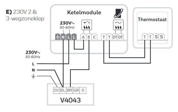

Let dan wel even op welke thermostaat je pakt. Sommige zijn alleen geschikt om aan te sluiten op een CV-ketel, middels opentherm of een aan/uit contact. Je moet een thermostaat hebben die gewoon een potentiaalvrij contact kan schakelen. Alle thermostaten die verkocht worden als "geschikt voor stadsverwarming" of die kunnen worden gebruikt om een 230V zoneklep te sturen kunnen dit bij mijn weten.
Dit is een aansluitschema uit de handleiding van zo'n thermostaat:
In plaats van de zoneklep onderin de afbeelding, kun je ook de spoel van een 230V relais aansluiten (of 2 relais parallel).

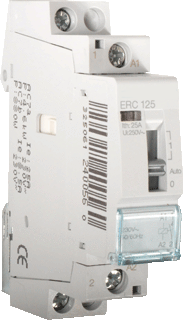

Als je ruimte hebt in de groepenkast, dan relais op DIN-rail gebruiken:

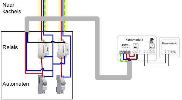

Dat kun je als volgt allemaal aan elkaar knopen:
De relais schakelen de fasedraad van de beide groepen. De nul gaat rechtstreeks naar de automaat net als van te voren.
Uit één van de groepen (of een willekeurige derde groep) haal je de spanning voor de thermostaat en voor de spoel van de relais. De thermostaat schakelt vervolgens de spoelspanning van de relais (zwarte draad).
Dan ga ik er wel van uit dat er op die zekeringen niet meer zit dan de verwarming, anders gaat het onbedoelde effecten hebben als je meer dan alleen de verwarming met de thermostaat gaat schakelen. ;) Mochten beide verwarmingen op één groep zitten dan kun je het uiteraard met één relais af.
Let wel even op met het aansluiten van een en ander. Niet alle automaten of zekeringhouders zijn bijvoorbeeld zondermeer geschikt om meerdere draden onder dezelfde klem aan te sluiten. Laat werkzaamheden aan de groepenkast over aan een vakman als je daar niet in thuis bent!
