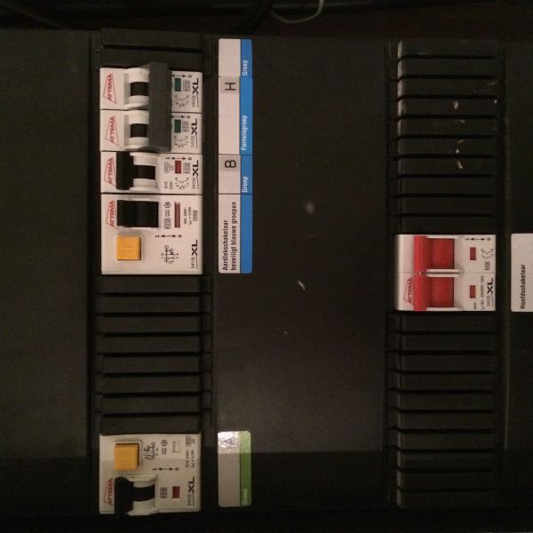

Ik woon sinds een week in mijn nieuwe studio. Hier moet ik elektrisch koken en heb ik daarom een kookplaat op marktplaats gekocht (merk PROLINE van BCC). Deze kookplaat is geschikt voor 2x220. De verkoper op marktplaats zei dat de kookplaat al op 2x220 ingesteld is. Nu is de elektricien van het gebouw ook al langsgekomen om te kijken, maar hij heeft onvoldoende kennis van kookplaten om te zeggen wat er fout gaat..
Ik heb een aantal foto's toegevoegd waarop alle relevante informatie te zien is.

Tja, als ik de stekker in het stopcontact steek dan ontstaat er kortsluiting. Ik snap het zelf ook niet.. Als je kijkt naar hoe het stopcontact eruit moet zien voor 2x220 (volgens intenet) dan klopt dit gewoon. Dus dan zou het aan de kookplaat moeten liggen.. Of misschien dat de stekker zo is ingericht dat deze niet overeenkomt met het stopcontact, maar daar weet ik te weinig van af..
Perilex is niet gestandaardiseerd , alles kan.
Beginnen bij het begin , wat heb je in de meterkast voor groep ook wel kookgroep.
Dit kunnen er 2 zijn maar ook 3.
Zo te zien is het een aangegoten stekker, dus is lastig vast te stellen welke stekker pin met welke aderkleur in de kookplaat overeenkomt.
Ipv op goed geluk draadjes te gaan verwisselen, kun je beter (laten) uitmeten hoe het zit.
Iig zouden 2xnul tov aarde samen onder klem 4 moeten zitten, 1x230v tov aarde onder klem 1 en 1x230v tov aarde onder klem 3 in de kookplaat.
Tevens hoort de zwarte isolatie van het snoer deugdelijk onder de trekontlasting te worden vastgezet en dienen de afgestripte aders van adereindhulzen voorzien te zijn.
