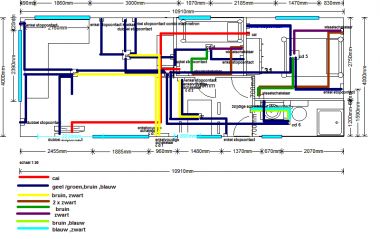

Wij zijn bezig zelf een stacaravan te bouwen,maar we blijven met een paar vragen zitten.
gelden voor een stacaravan dezelfde regels als voor een woonhuis wat betreft de elektrische instalatie?
De aansluiting op de camping is 16 ampere.
De groepenkast zou er zo uit komen te zien 4 maal 6 ampere groep en een aardlekschakelaar,is een hoofdschakelaar nodig/verplicht?
Hieronder een tekening van de bedrading is deze correct?
alvast bedankt.
In de NEN 1010 in deel 7 zijn richtlijnen opgenomen voor o.a. een stacaravan.
Hier wordt ook gesproken over een lastscheider als hoofdschakelaar en aardlekbeveiligingen voor de eindgroepen.
Wil wel wijzen op het gebruik van twee aardlekschakelaars zodat minimaal twee verlichtingseindgroepen geplaatst kunnen worden.
(Zit je 's-nachts niet gelijk helemaal in het donker)
Ook dienen de metalen gestellen (w.l.- g.l. ed. ) vereffend te worden aan aarde.
In ieder geval verbonden te worden met de aardrail in de mk.

De schakelkast gaat er dus zo uitzien 4 x 6 ampere groep verdeeld over 2 aardlekschakelaars en 1 lastscheider.
Hoeveel polig zou deze lastscheider in ons geval dan moeten zijn?
Is bijvoorbeeld de onderstaande de goede?

Wat betreft de potentiaalvereffening, hierover heb ik al een aantal berichten gelezen op dit forum, en zal ook aangesloten worden op de diverse metalen onderdelen van de stacaravan.
