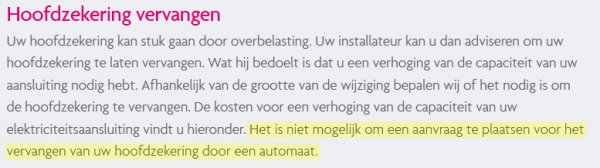

Hoi allen,
Huidige situatie:
Wij hebben een extreem verouderde meterkast. De hoofdzekering-box (gesloten / verzegelt, waarschijnlijk 25A) en het meterbord zijn beide nog zwart bakeliet van PNEM. De meter zelf is een moderne slimme meter. De groepkast zelf is niet interessant, want die gaat er zo wie zo uit.
Wensen:
Het liefst zouden we alles vervangen (voor Eaton materiaal). De hoofdzekering zou een 2P automaat moeten worden (40A) in een modern kastje (weet eerlijk gezegt niet welke dat zou moeten zijn). En als we dan toch bezig zijn, kunnen we een bijpassend meterbord ook wel meteen doen. Vervolgens vervangen we dan de hele groepenkast erboven.
Probleem:
Ik ben opgeleid tot elektromonteur, maar heb hierin geen werk en heb geen zegelrecht. Ditalles aanleggen volgens de regels is voor mij geen probleem (afsluiten van de hoofdaansluiting buiten beschouwing gelaten). Maar ik mag officieel natuurlijk niet de zegels verbreken. De hoofdzekering en de meter zijn van Enexis en de groepenkast aansluiten op de meter (draden met de juiste diameter) is daardoor voor mij ook niet te doen. Ik heb een installatie-bedrijf gevraagt om mij te helpen, maar zij geven aan dat ze alleen werk doen als ze de groepenkast mogen leveren en plaatsen. De kosten daarvan zijn extreem veel hoger dan zelf doen en dan mogen zij met de hoofdzekering en het meterbord nog niets (?).
Vraag:
Wat mag ik nou wel en wat nou niet? En wat kan ik van Enexis vragen?
Scenarios:
(1) Wat nou als ik de groepkast ophang en aansluit op de oude bedrading naar de meter? Komt Enexis dan de hoofdzekering vervangen en vervangt meteen die oude bedrading? En kan ik hen dan vragen om het meterbord en de hoofdszekering-kast ook meteen te vervangen?
(2) Kan ik Enexis de hoofdaansluiting laten afsluiten, zelf alles vervangen en hen vervolgens vragen om te controleren en af te zegelen (of iets dergelijks)?
Bijgevoegt heb ik een alinea van de website van Enexis die het voor mij nog ingewikkelder maakt... Ik hoop dat iemand mij wat inzicht kan geven in hoe dit normaal gesproken werkt.
Met vriendelijke groet,
Eelco.
