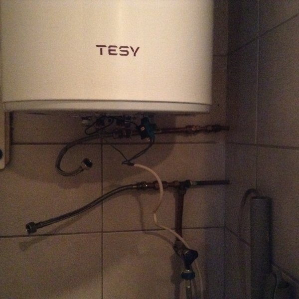

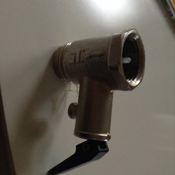

Meest waarschijnlijke oorzaak:
Geen, een niet correct aangesloten of een niet goed werkende inlaatcombinatie. Toestel kan de hoog opgelopen druk door uitzetten van het water (en het evt. ontstaan van stoom) niet kwijt en barst uit elkaar. Gelukkig maar, want anders zou de druk zo hoog kunnen oplopen dat er een explosie plaats vindt.
Verder valt er weinig van te zeggen. We kunnen niet zien wat voor boiler je precies hebt, hoe hij is gemonteerd cq. aangesloten, enzovoort.
Mijn eigen kristallen bol is al jaren in reparatie en komt maar niet terug.
