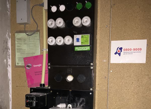

Ik vermoedde dat ik was afgezet via marktplaats. Maar ik keek nog even in de meterkast, en daar zie ik dat 1 van de 3 stoppen voor het fornuis was gesprongen.
Op bovenstaande foto zijn de onderste drie, zonder groepenschakelaar, voor het fornuis.
Hiervan was de meest linker gesprongen.

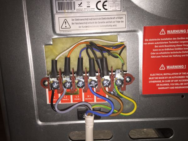

Nadat ik deze heb vervangen doen de kookplaten het weer. Maarrrr ik durf nu eigenlijk niet de oven aan te zetten. Ik vermoed dat de stekker, toch niet goed is aangesloten op het fornuis...

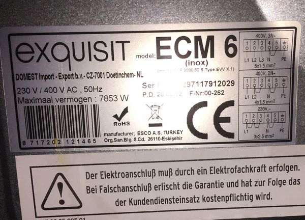

op bovenstaande twee foto's is te zien hoe het nu is aangesloten. Ik heb geen idee of ik een 400V 3N of 400V 2N aansluiting heb...

De vorige eigenaar had volgens de bedrading een 2 x 230 volt aansluiting.
Nu -zo te oordelen aan de groepenkast- moet het fornuis op 3-fasen, volgens het eerste schema.
Wijzig op de fornuis aansluiting de bedrading van de witte kabel en messing brug plaatje;
1: Verwijder de brug tussen L2 en L3.
2: Plaats de bruine draad op L3. (grijs blijft op L2)
3: Plaats het brugplaatje op N1 en N2. (blauw blijft op N1)
4: Controleer voor alle zekerheid in de Perilex stekker van het fornuis of de blauwe draad op N (of Mp) is aangesloten.
Dat is bij normale montage links boven. Maar gezien de voorgeschiedenis is dat vrijwel zeker.
Of het deel van het fornuis wat 400 op volt i.p.v. 230 volt heeft gestaan zonder schade is doorgekomen weet je pas na nieuwe inschakeling. Plaats bij voorkeur 3 nieuwe zekeringen omdat er nog een kritisch belast is geweest.
Met wat geluk werkt alles hopelijk nog. Succes. Bert.

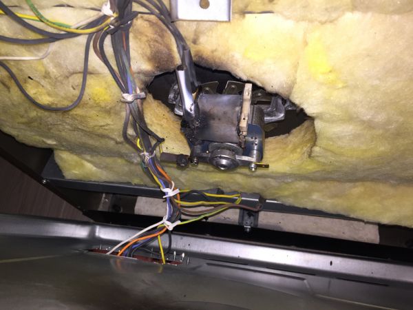

Het fornuis deed het, maar zodra ik de oven aanzette zag ik direct ergens onder achterin een vonk en hoorde ik iets springen.
De oven is dus kapot neem ik aan... wat kan ik nog doen?
Ik vermoed dat je in eerste instantie 400 Volt hebt gezet op iets waar 230 Volt op had gemoeten...
Probeer de plaats waar de vonkvorming en brandlucht te bereiken en maar er foto's van.

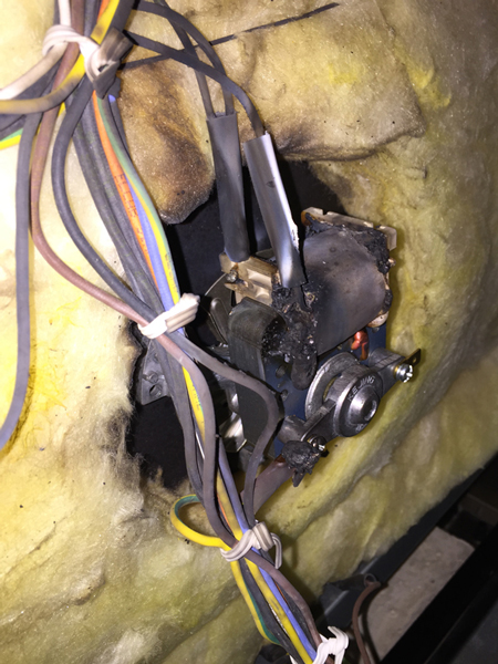

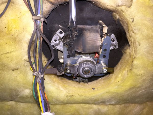

Tja... De spoel ziet er idd uit alsof tie is gesmolten. toen ik dichtbij kwam, merkte ik dat ik ook wel dat spul (as vh glaswol?) inademde, ik werd er soort van astmatig van...

Ja, door verkeerde aansluiting heeft een deel van de oven op 400 volt gedraaid i.p.v. 230 volt. Dat was al duidelijk.
Die spoel is duidelijk een langere tijd ingeschakeld geweest voordat de zekering door ging. 20 min.?
Gelukkig brand glaswol niet, je bent wel door het oog van de naald gekropen!
Dit is toch de luchtcirculatiemotor op de achterzijde?
Stekker er uit, motoraansluitingen los maken (wel samen verbonden houden) en draden isoleren.
Motor moet compleet vervangen worden.
Op de oven na kun je de rest van het apparaat waarschijnlijk gewoon gebruiken.
Wel nog even het ovendeel inspecteren op meer van dit soort schade..
