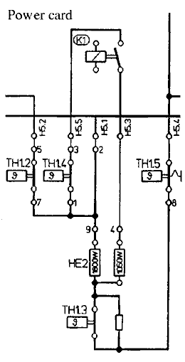

Onlangs heb ik een poging gedaan om mijn Bauknecht droger eens te reinigen:
Hij sloeg steeds af op stoffilter reinigen.........
Toen ik het element/sensoren loshaalde heb ik wel op de volgorde van de draden gelet maar het was mij ontgaan dat er 4 draden voor 5 "kabelschoentjes" (of hoe die ook heten) zijn.
Hij doet het nu wel maar wellicht niet met de juiste vermogens...
Heeft iemand voor mij de juiste aansluitinstructie?
Groet,
Joeke

Er bestaan helaas geen aansluitinstructies voor zo'n los element. Niet voor niets vermelden we telkens, dat eerst de aansluitingen genoteerd moeten worden...
Maar daar ben je nu niet mee geholpen.
Ook op het bedradingsschema staat hierover niets vermeld.
Op het principeschema staat wel wat, maar dat is moeilijk uitleggen.
Omdat ik hier geen principeschema mag publiceren, heb ik er een klein stukje uitgelicht, en hoop dat Bauknecht me dat niet kwalijk neemt.

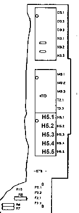

Daaraan en aan het stukje printaansluiting eronder (waar ik de aansluitpunten extra duidelijk heb gemaakt), kun je wellicht herleiden, wat waaraan moet zitten, door de draden te volgen.
Om te bepalen welk element welke is kun je ze ohms doormeten.
Het element van 1800 Watt heeft een weerstand van 28 ohm.
Die van 1050 Watt is 48 ohm.
