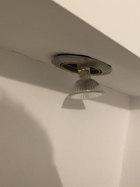

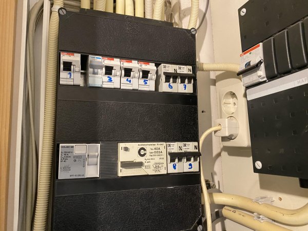

2 lampen zijn ineens uitgevallen (op dezelfde schakelaar). In de meterkast staat alles nog goed, en aan/uit zetten helpt niet. Lampjes zijn niet kapot (getest ergens anders). Schakelaar heb ik ook vervangen en lijkt niet het probleem te zijn.
Er zijn 2 bruine draden en 1 zwarte draad bij de schakelaar. Op 1 vd bruine draden zit stroom.
Op de draden (1 bruin en 1 zwart elk) bij de lichtpunten meet ik geen stroom via eenpolige spanningszoeker, al heb ik dit ook niet kunnen meten bij een ander lichtpunt in het huis waar alles wel gewoon netjes werkt.
Wat kan mogelijk de oorzaak zijn dat de lichten het niet doen?

Zijn de spots 12V of 230V?
Ik zou even verder meten met een tweepolige spanningszoeker tot waar je wel spanning hebt.
Indien 12V spots, heeft de trafo wellicht een zekering?

Dank Vonken_trekker. Het zijn 12V spots. Ik heb helaas geen 2-polige spanningszoeker en zal kijken of ik die kan aanschaffen/regelen.
Op welke plek in de meterkast zit een mogelijke zekering van de trafo?
Vonken_trekker
Trafo ligt veel kans ergens in het plafond of bij een spotje...

Zit er toevallig ergens een dimmer tussen voor de spotjes? Die hebben vaak ook een zekering.
