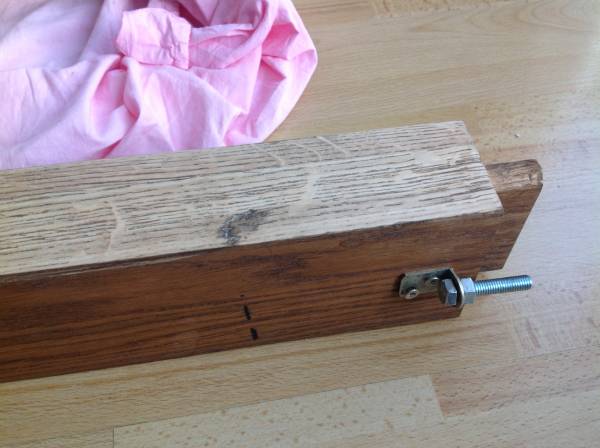

Ik ben met soda en schuren (korrel 80) aan de slag gegaan op een stuk hout dat ik van deze tafel zowieso moet vervangen en hieronder het resultaat.
Het wordt een hele klus maar het lukt dus denk ik ook zonder logen. Ik weet nog niet hoe maar ik wil die tafel een vergrijsde uitstraling geven maar ook beschermen dat als er een glas wijn overheen gaat dat ik niet direct een probleem heb. Hebben jullie nog adviezen? Ik denk dat ik wasolie beter kan vergeten? Beitsen of lakken met glitsa er over heen?

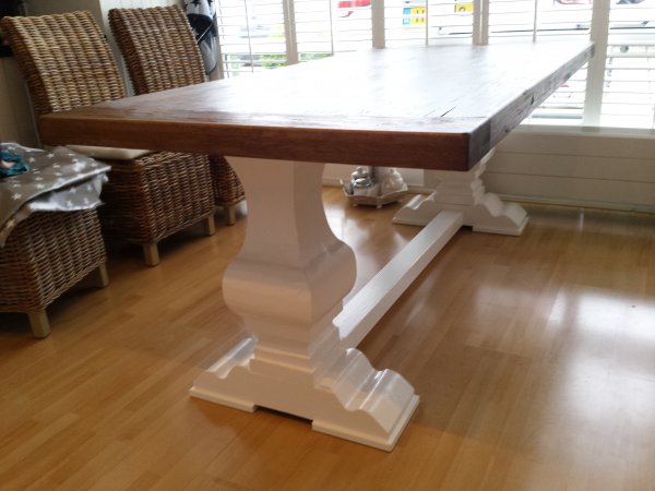

Bedankt voor alle reacties. Ik heb besloten om de kleur van de tafel toch maar hetzelfde te houden. Ik ga de tafel met woodcleaner schoonmaken en na licht opschuren opnieuw voorzien van dezelfde olie. Vooral met de witte kloosterpoten (was donker eiken) die ik heb gemaakt ziet het er allemaal straks best mooi uit. Als het klaar is stuur ik nog wel een foto met het resultaat. :-)
Ik zou nog een foto doorsturen van eindresultaat.

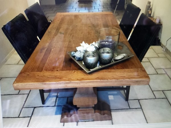

Dit was de tafel:
En dit is het geworden:
Tafel werd verkocht omdat de poten te dicht bij elkaar stonden. Zelf balkje er tussen vervangen voor EUR 11.00 en poten staan nu veel beter 😊 De tafel is alleen loodzwaar.
Rob
