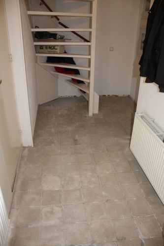

Ik heb de oude tegels in de hal (8m2) verwijderd. De lijm is echter niet te verwijderen. Hierdoor heb ik wat oneffenheden (2mm tot 2 cm) kan ik dit met tegellijm opvangen of is het beter om te egaliseren?
Hoe gaat egaliseren in zijn werk?

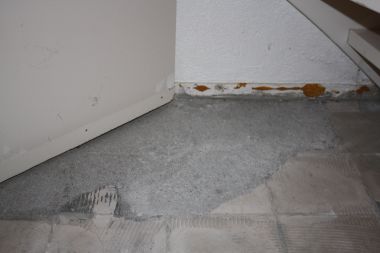

Op de onderstaande foto een iets grotere oneffenheid met betongruis.

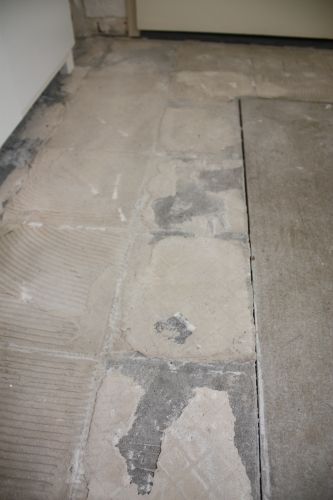

Hier heb ik groeven door de lijmkam van het vorige tegelwerk.
Loszittende delen heb ik wel weggebeiteld.
Ik denk dat egaliseren beter is, maar hier heb ik geen ervaring mee.
Is dit te doen voor een gemiddelde klusser?
Alvast bedankt voor jullie reactie.
Ellende, heb net vorige week hetzelfde meegemaakt. Ik begrijp dat je opnieuw tegels wilt lijmen? Oneffenheden tot 5 mm kan je met een dikbed-lijmlaag wel opvangen; die 2 cm die je noemt is te veel.
Kan je met een beitel de ergste oneffenheden niet wegboeksen?
Met een renovatie frees (die kun je huren) kun je de oude lijmlaag verwijderen.
De diepere gedeeltes, zou je eventueel op kunnen vullen met egaline.
Dat is zo te zien alleen het kleine stukje onder de trap.

95% van de vloer is 2-5mm
Op het overige gedeelte heb ik een aantal plekken met 5mm tot 20mm
Ik denk dat ik ga egaliseren om zo een mooie ondergrond te krijgen voor het tegelen. Ik heb alleen nog geen ervaring met egaliseren.

Met een paar zakken egaline is die vloer toch zo weer netjes?
-vloer in primer
-egaline aanmaken, en uitstorten. Met een spaan zo netjes mogelijk verdelen. de boel zal zichzelf grotendeels uitvloeien.
Enige nadeel is dat het 3-4 uur duurt voor je (voorzichtig) weer op de vloer kan. De volgende dag kan je tegelen.
Die 5% kun je toch ook met reparatiemortel op hoogte brengen? Bij de bouwmarkt hebben ze wel doosjes van 2,5 / 5 kg. Deze producten kunnen met een plakspaan aangebracht worden en kunnen hoogte verschillen tot 2cm opvullen. Eerst de ondergrond wel met diepgrond behandelen.
De overige hobbels (2mm dik) krijg je met tegellijm weg. Vooral als u wat grotere tegels (groter dan 30cm) gebruikt dan merkt u er niks van onder het tegelen.
