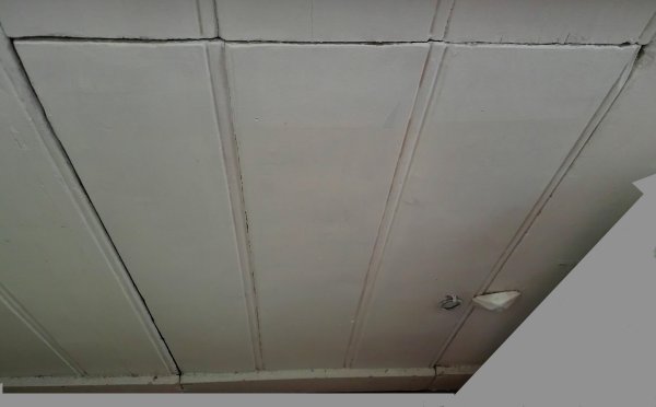

Hoi,
Op 1 kamer is ooit een houtenwand gezet die teven dienst doet als opslagruimte. Deze wil ik egaliseren en met muurverf de zelfde kleur geven als de overige wanden.
Uiteindelijk moet je niet meer kunnen zien dat er een "deurtje" in zat. Ook de plint moet geëgaliseerd worden
Hier een foto:
Bij voorkeur zoek ik naar een goedkope oplossing. Ik dacht aan dik behang of een dunne spaanplaat.
Graag jullie advies.
Kan die plint er niet af? Zoja dan gewoon gipsplaten tegen aan schroeven en naden behangklaar repareren. Anders uitvlakken met panlatten en dan gips erop.
