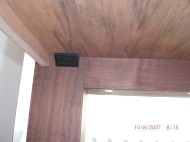

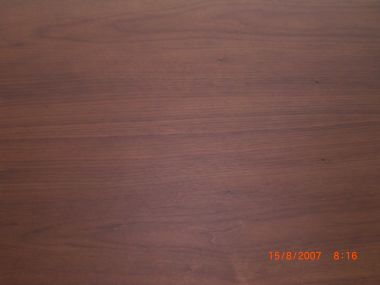

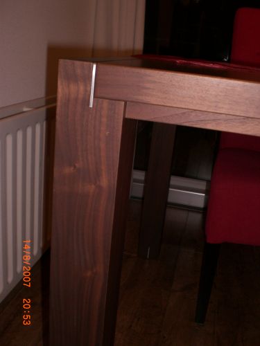

Hier wat meer informatie. Als het niet voldoende is hoor ik het graag!

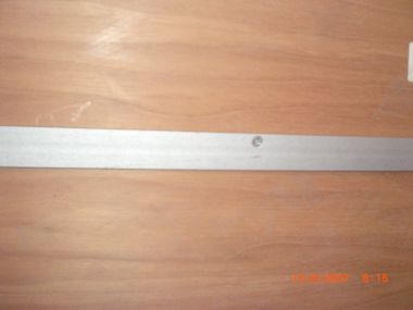

De tafel is van noten fineer. De afmetingen zijn 210x100 cm. De hoogte is 75 cm. Aan de kopse kanten zit een aluminium strip. Deze zit in het hout. Aan de onderkant van het tafelblad zitten twee zilverkleurige latten vast met schroeven.

Het is vanaf deze foto helemaal niet te zeggen of zagen wel of niet een optie is.
De grote vraag is: hoe zitten die poten (plus zijrand) aan het tafelblad vast?
Heel vaak zitten de poten namelijk aan het blad geschroefd met een of andere dwarslat.
Dat noem je hier zelf ook al, wat gebeurt er als je die schroeven losdraait?
Maak eens wat foto's van de onderkant van de tafel en in elk geval een van de bovenkant.
Misschien is het mogelijk het blad zó af te zagen/frezen dat hij dezelfde aansluiting aan de poot + rand houdt.
Zit de boel geheel gelijmd, dan is er weinig kans natuurlijk.
