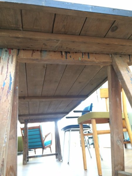

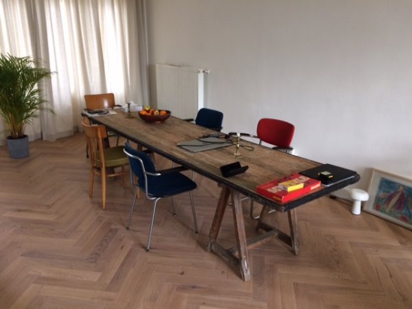

Hoe kan ik mijn eettafel verstevigen.
Het gaat om een tafelblad bestaande uit 6 planken.
De lengte is 300 cm en de breedte 80 cm.
Aan de onderzijde worden de planken bij elkaar gehouden door 4 balken.
Het tafelblad rust op twee schragen.
In het midden zak het blad licht door. En het wiebelt.
Hoe kan ik dit verstevigen?
Met een houten of metalen kruis of anders?
Ik wil niet een derde schraag in het midden van de tafel plaatsen.

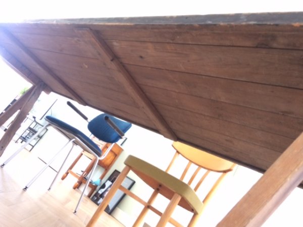

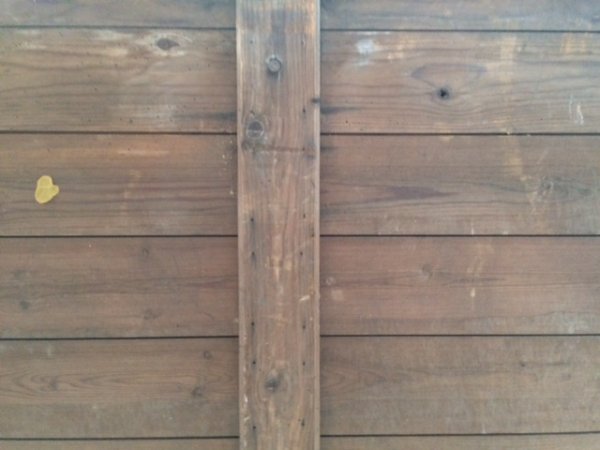

    Hierbij wat foto's van de tafel
    Tegen het doorzakken kun je er een balk, op z'n zijkant, in het midden onder schroeven.
    In de schragen zitten geen schoren, door uitdroging komt er speling in de verbindingen en gaat de tafel wiebelen.
    Je kunt de schragen opnieuw lijmen en schroeven of er een paar schoren in zetten.

    Bedoel je een balk over de hele lengte of alleen op de twee middelste dwarslatten?

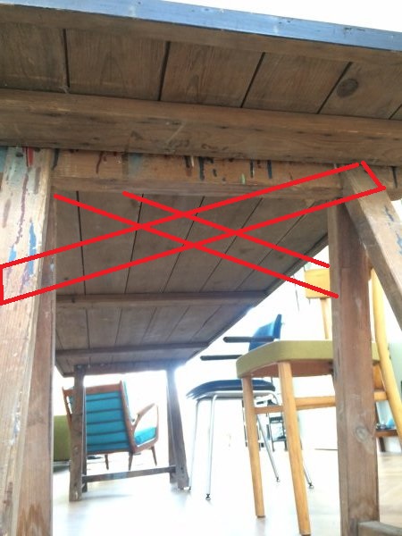

    Waar in de schragen moeten die schoren dan worden geplaatst?
    De balk tussen de twee schragen, verder is niet nodig.
    De schoren, zie tekening.
