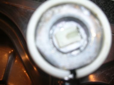

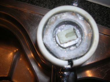

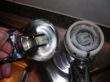

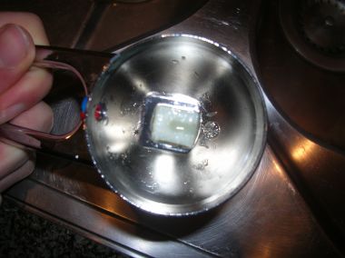

sinds gisteren lekte onze keukenkraan een beetje, vanmiddag toen we water wilden pakken om te koken, brak plots de handgreep van onze eengreepsmengkraan af :?
Is deze stuk? Want we hebben niets horen stuk gaan, plots hadden we ze alleen in onze hand :? Er zat wel behoorlijk wat kalk tussen de kraan blijkbaar...
Hieronder enkele foto's

Yup is kapot!
nieuwe cartouche en het is gemaakt, afhankelijk van welk merk en of er cartouches van aan te komen zijn!
Als het geen genomeerd merk is dan zou ik niet naar onderdelen gaan zoeken. Dat is meestal een lastig iets. Je kunt in dit geval beter een nieuwe kraan kopen. Onderdelen zijn meestal bijna net zo duur als een nieuwe indien het gaat om goedkopere kranen. Als je ze al kunt krijgen.
