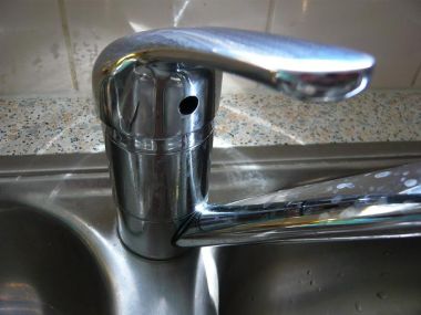

Beste deskundigen,
onze 1greepskeukenkraan klemt en gaat zwaar. Dopje eraf gehaald en met inbus een schroefdraadboutje? eruitgedraaid, maar ik krijg de knop er toch niet af?? Weet u hoe dit moet en hoe ik het klemmen kan oplossen? weken in azijn? Ik heb door het gaatje van het roodblauwe dopje al siliconenspray gespoten in de hoop dat dat voldoende zou zijn, maar helaas, het komt er natuurlijk via de zijkant weer uit. Gaarne uw advies en wellicht heeft iemand een foto of tekening van hoe het binnenwerk er onder de mengknop uitziet?

bijgaand de foto, dat eerder inderdaad niet lukte door storing.
Hij is nu 10 jaar in gebruik en komt van de Aldi.
Hij gaat nu zo stroef dat hij ook piept, ik denk zelf; kalk. Maar hoe maak ik hem open en hoe te handelen hierma?

Deze kraan lijkt erg op een damixa, ik vermoed zelfde principe.

Bedankt Henk, maar hoe nu te handelen? want ik krijg de mengknop er niet af, als ik het inbusboutje eruit heb geschroefd?? Of moet dat met grof geweld? en wat moet ik dan daarna doen, azijn erover gieten of demonteren en in de azijn leggen?
Henk253
Draai in busje er uit, doe evt stop in de afvoer bak.
handel zal wel verkalkt zijn dus even wat meer kracht zetten en om hoog trekken.
nu kan je evt WD40 in spuiten op het bedienings mechanisme en beweeg dit goed heen en weer dat het dan weer wat soepel loopt.
je kan het evt ook demonteren maar dan moet je de hoofdafsluiter water af sluiten.

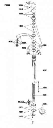

Het klusje is geklaard; er zit een kunststof binnenwerk in de kraan (vandaar de lage prijs natuurlijk/aldi) met daar bovenop een bronzen/koperen grote 'moer/ring' die de boel omlaag drukt in de rubber ringen tegen het lekken. Dat is de antilekmoer, beetje aandraaien en de kraan lekt niet meer, niet te strak, dan gaat hij weer stroef. Alles schoongemaakt en uit elkaar gehaald, past maar op één manier weer in elkaar dus dat kan iedereen. De nodige vaseline op de draaiende delen doen de rest. (ik weet dat er ander vet bestaat voor kunststof, maar welke ook weer?, die ze ook op fietsen gebruiken) De Aldikraan kan weer 10 jaar mee, levenslang? er was nog geen enkele slijtage te zien.
Bedankt voor uw hulp.
Henk253
Dat is speciale siliconen kraan vet.
zoals je al zegt stond ook op de tekening.
