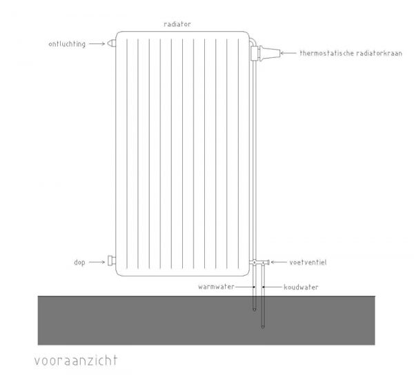

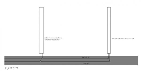

Voor en zijaanzicht schets situatie:
https://imgur.com/05aIhq3,Nn5RWv2
https://imgur.com/05aIhq3,Nn5RWv2#1

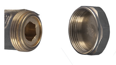

voorbeeld voetventiel:

Dus het dopje er af, daarachter met een imbus sleutel, of ontluchtingsklep sleutel open draaien?

Het voetventiel heeft inderdaad een draai dopje. daar achter zit een inbus -achtige sparing waarin een schroefje zit. Als ik dit schroefje draai, dan beweegt het binnenwerk naar voren.

Dus de foto van het voetventiel is een voorbeeld? Gezien de kleur van de leiding?
Neuromotor
Het is idd een voorbeeld. Maar volgens mij identiek aan de werkelijke situatie.

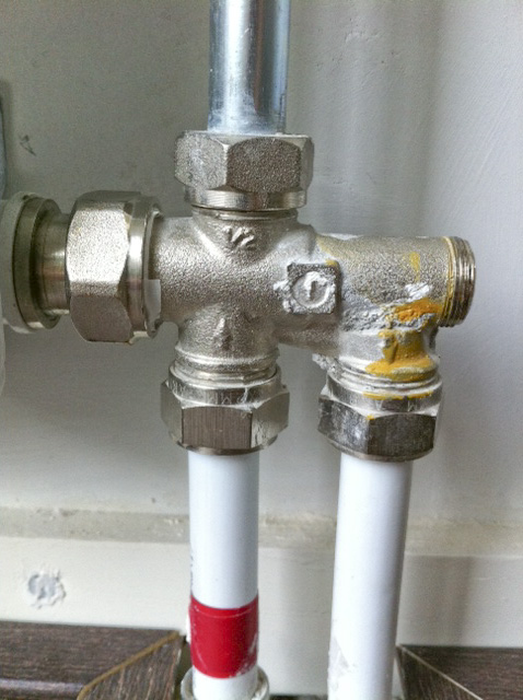

Neuromotor
Dit is het voetventiel.
Ik zal zo ook nog een foto, genomen vanaf de voorkant posten

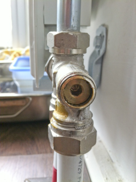

Neuromotor
Boudewijn 033
Onderblok staat in iedergeval niet helemaal open op de foto te zien

Klopt, maar ik heb het in alle mogelijke standen geprobeerd.
Helemaal open is wanneer de binnenwerk dichter bij de camera staat?

Ik heb tot nu toe alleen aan het schroefje gedraaid.
Ik hoef toch niks met een inbus sleutel te doen? (deze vraag omdat de binnenzijde 6 hoekig is...)
Boudewijn 033
Ja open is linksom draaien, dan draai je het binnentrek naar de camera toe.

Je moet inderdaad de imbus bout draaien.
Daarmee zet je het onderblok open en dicht.

Draai nu eerst maar eens de imbus bout helemaal linksom, ik gok dat hij het dan wel gaat doen.

Schroefjes moet je niet aankomen, je zet hem inderdaad open en dicht met een imbus sleutel

Ik heb het geprobeerd.
Met het schroefje dat in het zeshoekige gat zit kan ik het binnenwerk (het gouden gedeelte met het zes hoekige gat) naar binnen en naar buiten schroeven.
Met een inbus sleutel kan ik er geen beweging in krijgen. Het lijkt mij geen draaiend deel.

Als je die imbus bout niet kan draaien, dan is het onderblok niet goed.
Want daar sluit je hem echt mee af.
