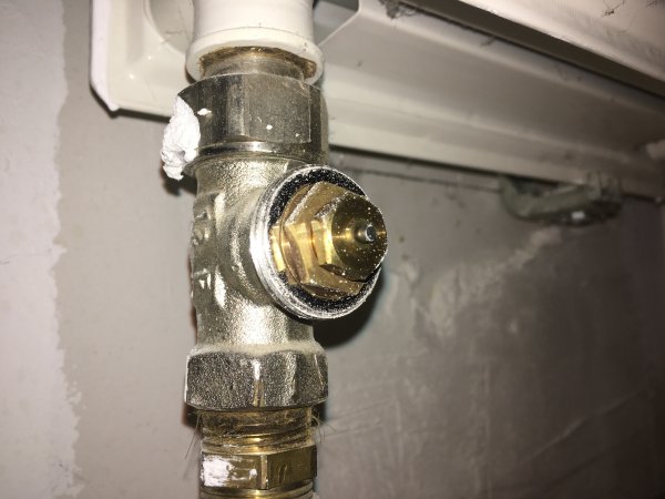

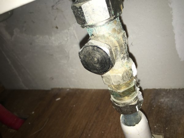

Radiator blijft koud - is dit een retourknop?
VhTh
Er zit geen radiorknop op de thermostatisch afsluiter, maar dat zou ook niet hoeven omdat ik deze radiator eigenlijk altijd vol open wil hebben.
Het pinnentje stond altijd uit, maar heb ik in mijn enthousiasmne ingedrukt en komt er nu niet meer uit.
Mijn grote vraag: is dit een retourknop (of hoe zoiest ook mag heten)
Maw: hoeveel water krijg ik over mijn sokken als ik dit knopje erafdraai?

Op de foto staat een voetventiel geen thermostaat kraan

Bedankt Boudewijn, dat was precies wat ik wilde weten.
Ik zal het voetventiel verder openzetten in de hoop dat de radiator dan beter doorloopt en warm wordt.
Ik probeer het pinnetje van de thermostaat kraan met een hamertje los te tikken.
Frank
Niet op het pinnetje tikken maar op de zijkant van het zeskant. Spuit er eerst een beetje wd40 of zoiets op.
VhTh
WD40 en hamerslagen mochten vooralsnog niet baten...
Vrees dat ik t ontkoppelen en de kraan vervangen.
