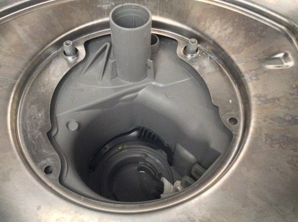

zag filmpje op youtube met een reparatiesetje met siliconenring , die tussen het rvs en het kunststof geplaatst moet worden, onderin. Blijkbaar zit er standaard af fabriek geen afdichtingsring tussen rvs en kunststof ? klopt dat?

dus érgens lekt hij en de meest voorkomende oorzaak zou zijn de afdichting tussen rvs binnenkant en de kunsstof pomp etc , daar bestaat een siliconen afdichtset voor , maar ik moet eerst weten waar hij lekt, voordat ik weet wat ik bestellen moet.

Klopt ! lek gevonden, door er even een paar liter water in te gooien, dan eronder kijken en voelen, lekt tussen rvs en kunststof zeefhuis, daar zit geen enkele pakking of afdichting tussen!? Vergeten bij Bosch? niemand die bij bosch op het idee komt dat een hard op hardaansluiting wel eens kan gaan lekken?

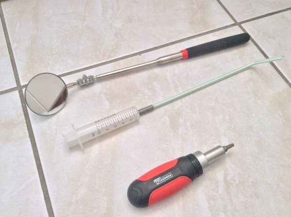

Heb met een spiegeltje , lamp en een spuit met een buigrietje er aan, het water er zoveel mogelijk uit weten te zuigen, nu staat de fohn er op, laagste stand.
Setje besteld, betreft artikelnr 12005744 a €20,59 , kost bij bosch duitsland trouwens €14,60 ......is een siliconen ring die je met een ijzerdraadje ertussen moet zien te priegelen, maar dat gaat wel lukken. Ze willen ook nog wel eens door scherpe randjes doormidden gaan, dus met beleid en wat groene zeep.

- je moet inderdaad wel de genoemde siliconen ring toevoegen tussen zeefhuis en kuip omdat de vaatwasser toch weer gaat lekken na verloop van tijd. Aandraaien van de schroeven en alle doorvoeren helpt een poosje maar lost het niet definitief op.
- de lekkage komt -volgens mij- door vervorming van het zeefhuis en niet door de kuip. Met name op hogere temperaturen vervormt het zeefhuis lichtjes en begint het lekken.
