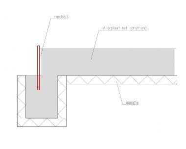

(E)PS Bekisting (toepassing Plaatfundering)
Geachte medeklussers....
Even een constructief weetje wat ik mezelf nog afvraag.
We nemen het ontwerp van een plaatfundering, we willen een verloren bekisting (E)PS gebruiken.
Voor de buitenranden en onderzijde vorstrand is dit duidelijk, voor de isolatie betonplaat ook duidelijk.
Wat me niet duidelijk is is de aanhechting betonplaat (E)PS isolatie aan de binnenzijde (E)PS isolatie vorstrand.
Moeten we hier een lager uitgevoerd (E)PS Isolatie dan de buitenzijde gebruiken (logisch) en de (E)PS isolatie van de betonvloer opleggen (Ca 20 cm) ? Dan volstorten en klaar ?
Tevens zie ik dat er geen folie meer nodig is bij (E)PS bekisting ?

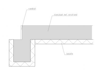

Meestal worden dergelijke vloeren uitgevoerd met een "metselwerk" sponning
Als de sponning de vloerdikte is kan je volstaan met een houten randkistje
De bekisting moet helemaal af zijn als je de vloer en de randbalk in 1 stort wilt maken.
Als je in twee keer stort kan je de randkist later plaatsen
Goed afstutten die randschaling en beginnen met dikke beton in de fundamenten. Anders rent de beton onder je randschaling door.
Ik zou het in 2x doen btw.
Nope, het werkt prettiger en je hebt niet zoveel schaal materiaal nodig dan als je alles in 1x keer wil doen.
De volgende dag kan je de vloer doen.
Als je dan na het storten van je fundament direkt een paar staven betonijzer of panlatten insteekt op de maat van je randschaling, dan kan je de volgende dag zo de planken er langs leggen en staan ze meteen goed vast.
Beide kunnen niet blijven zitten, panlatten sla je zo weg met de voorslaghamer, beton ijzer moet je naderhand afslijpen/zagen.
