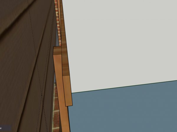

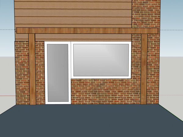

Ik wil binnenkort een overkapping in mijn tuin plaatsen, maar heb het probleem dat ik geen balk tegen mijn gevel aan kan schroeven om de liggers op te zetten.
Nou heb ik wel de mogelijkheid om twee verticale balken tegen de gevel aan te schroeven, om daar weer de horizontale dwarsligger tegenaan te schroeven.
Probleem is dat de laatste 40 cm van de linker verticale balk los staat van de gevel.
Ik vraag mij dus af of dit wel goed constructie is.
P.S. het wordt een schuine dak met waarschijnlijk dakpanplaten, maar ik heb geen flauw idee hoe ik de verbinding met het gevel ga doen zodat het regenwater niet langs de gevel onder de overkapping komt.
Als jullie hier iets op weten hoor ik het heeeel graag.
Dat de bovenste 40 cm niet vast komt is geen probleem. Zorg wel dat de verticale balken goed worden ondersteund. Als je dit niet doet gaat de constructie op de bouten in de muur hangen.
Onder de verticale balken kun je ook een stevig L-profiel met keilbouten aanbrengen op de bestaande muur. Hierop kan de verticale balk steunen. Daarna de balk verder bevestigen aan de muur.
De horizontale balk eventueel inkepen en met hoekankers aan elkaar bevestigen.
Verbinding ter plaatse van houten gevel, daar kun je misschien een plank losschroeven en daar lood onder aan brengen en dat lood over je dakpannen kloppen. Ter plaatse van de muur het lood met een strip vastzetten en afkitten.
Het beste is de overkapping van zichzelf stabiel te maken. In alle drie de richtingen.
