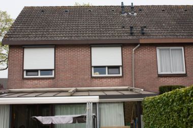

Beste Mede leden,
Op de slaapkamers van onze kids in het nieuwe huis komt er nog veel licht van onder de rolluiken.
Zoals je kan zien op deze foto,
Nu heb ik geen zin om die vensterbank er van onder te slopen gezien ik daar bijna niet aan kan van de buitenkant.
Staat namelijk een enkelglas serre onder.
Zelf zit ik te denken aan een strook compriband aan het rolluik te plakken.
Echter vraag ik mij af hoe dit zich houd in de buitenlucht weer en wind ect.
Zijn er misschien duurzamere oplossingen of een overschuif vensterbank die ik van binnen uit er op kan plakken?

Is er in de onderlat een rubber strip gemonteerd?
Indien het hier een onderlat is zonder groef en zonder rubber strip, monteer dan een onderlat waar je een wat grote rubber strip in monteer.
Nee in de onderlat van het rolluik zit niks, net het kunststoflamel.
Zijn hier profielen met rubber voor te krijgen dan?

onderlijst met zwart rubber
rolluik in open stand
Aan de hand van het type lamel is te bepalen welke onderlat je nodig hebt
