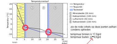

De energiebesparing met een spouwisolatie is veel groter en de temperatuur van de muur, aan de binnenzijde, wordt aanmerkelijk hoger. mvgr Bernhard

De kans op schimmel is klein. De temperatuur achter de gipsplaat zal iets lager worden. Als de buitentemperatuur heel laag wordt -10grd en de Rv in huis 50% of hoger wordt dan kan condensatie optreden.
Je kan ook een folie achter de gipsplaat aanbrengen dan reduceer je de doorgang van de waterdamp. mvgr Bernhard

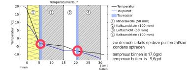

In de grafiek zie dat op de plaatsen in de constructie condens kan optreden. Mvgr Bernhard

Aan de binnenkant isoleren is en blijft kans geven op condensatie.Het maakt niet uit welke isolatie je toepast. Als je in de winter meer ventileert en minder vocht produceert is de RV laag. Hiermee zal de kans op condensatie afnemen. In de berekening is opgenomen een RV binnen van 50% en buiten 80%. Een spouwisolatie is beter en niet duur. mvgr Bernhard

Dat zijn de temperaturen aan de binnen- en de buitenkant van de muur.
Er zijn aan de muur luchtwervelingen en dat geeft een kleine temp daling.
mvgr Bernhard

De Rv van 50% is bij een binnentemp van 20grd en een buittemp van -10grd.mvgr Bernhard
Bij een goed geventileerde woning is de relatieve vochtigheid in de winter rond de 30% en geen 50%. (als bekend fenomeen heb je dan last van statische ontladingen als de lucht in huis erg droog is)
Iets wat een belangrijk gegeven is wat vermeld zou moeten worden in het getoonde grafiekje.
Het grafiekje toont ook niet aan of er een dampscherm zit tussen de binnenafwerking en de isolatie.
Als je wilt isoleren zoals je in gedachte had plaats je een dampremmende folie aan de warme zijde. (tussen de gipsplaten en de isolatie) Het vochtprobleem wat je ziet in het grafiek is dan niet aan de orde.
