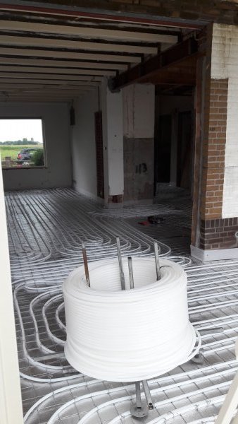

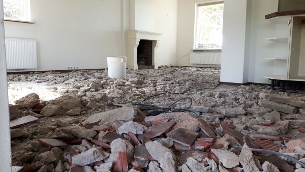

Ronny
Wij hadden exact dezelfde situatie alleen de kruipruimte is nog hoger (overal 130cm).
Ik heb de hele dekvloer met tegels verwijderd,
daarop vloerverwarming gelegd met een minimaall aagje isolatie.
Daarop een dekvloer laten storten van minimaal 7cm dik gemeten vanaf het hoogste punt.
Qua isolatie is dit natuurlijk niet bepaald perfect maar dit wordt in de toekomst aangepakt.
Het laagje is meer bedoeld om de dekvloer een soort van zwevend te maken.
Later ben ik van plan om de vloer vanuit de kruipruimte te isoleren met ecofoam isolatie.
Ecofoam zou een milieuvriendelijke pur uitvoering zijn.
Het verwarmen werkt perfect, de dekvloer is niet heel erg dik
dus de vloerverwarming reageert niet zo vreselijk traag als ik verwacht had.
Voor jouw situatie, als je de ruimte hebt neem dan in elk geval de noppenfolie isolatie.
Maar houdt goed in de gaten dat een dekvloer toch zeker minimaal 7cm dik moet zijn of liever nog dikker.
We hebben zelf een gietvloer en daarbij is het heel belangrijk om geen scheuren te krijgen.
7cm was dus minimaal en in de dekvloer hebben we ook een versneller als versteviging aan laten brengen.
(toevoeging aan de mortel)

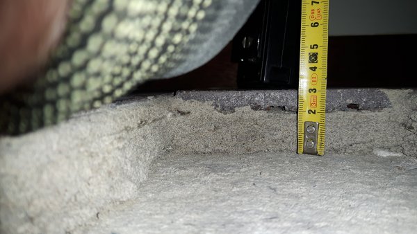

Ronny
Het was isolatiefolie van 3mm, dus echt minimaal en eigenlijk geen isolatie te noemen.
We hebben geen last van koudebruggen en rondom de dekvloer zit een laag isolatie die bij het aanleggen van de vloerverwarming al is aangebracht.
Tot nu toe zijn er nergens scheuren te zien en tijdens het opstookprotocol
waren er maar drie hele kleine scheurtjes.
Deze zijn eerst bewerkt door het bedrijf van de gietvloer en dat is niet terug te zien in de vloer.
(scheurtjes iets breder slijpen en volgieten met 2 componenten spul)
Ronny
Dit was onze dekvloer incl. tegels:

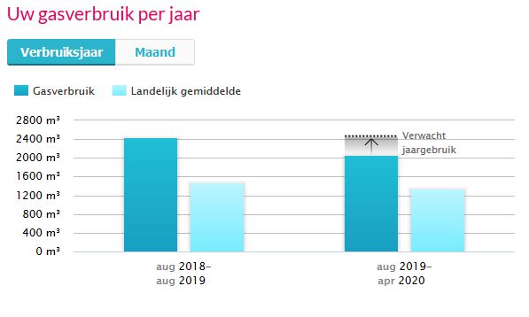

Wat is jouw ervaring qua energiekosten tussen de situatie voor vloerverwarming (ik zie radiatoren aan de muur) en na de vloerverwarming?
Ronny
We hebben dit huis twee jaar geleden gekocht en we zijn ca. een jaar geleden begonnen met de verbouwing.
Daarbij is het dak geïsoleerd, de vloeren boven (isolatie onder vloer en daarboven Fermacell) en de buitenmuren zijn geïsoleerd.
Qua verbruik zitten we nu lager als het jaar er voor,
maar dat heeft ook veel te maken met de oude installatie.
Leidingen waren niet goed berekend, overal oude radiatoren,
leidingloop was niet juist, ketel ooit verplaatst naar de andere kant
zonder leidingen aan te passen, vloerverwarming in de oude uitbouw en
in de badkamer die niet goed werkte, VVW leidingen die ongeïsoleerd in
de kruipruimte hingen enz. Eigenlijk was het een puinhoop.
Ik heb zelf:
Extra geïsoleerd.
Warmteverliesberekening laten maken.
Alle leidingen en verwarmingstoestellen berekend en nieuw aangelegd.
Overal Eclipse ventielen toegepast en ingeregeld.
Ketelregeling anders ingesteld.
Op de begane grond alle radiatoren verwijderd behalve in de badkamer.
In de nieuwe/grotere uitbouw buiten de vloerverwarming ook twee Clima Canal vloerconvectoren aangelegd.
Deze vangen indien nodig de koudeval op van de 3,2m hoge ramen.
De regeling daarvan kan ik op verschillende manieren aanpassen.
Op de 1e verdieping heb ik ook nieuwe leidingen aangelegd en daar zijn nieuwe convectoren geplaatst (Strada).
Nu wordt het overal heel egaal en comfortabel warm.
Het helpt natuurlijk ook dat de aannemer de grote uitbouw goed heeft geïsoleerd,
bij de oude uitbouw was dat niet zo.
Als de rest van de verbouwing klaar is, de afwerking, dan zal ik alle leidingen in de kruipruimte isoleren
en daarna ook onder de vloer aan laten pakken. Daarna zal het verbruik nog verder teruglopen.
Nu zitten we volgens mij iets boven een gemiddelde vrijstaande woning.

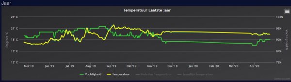

Maar de kruipruimte is nu natuurlijk onnodig veel te warm...
Temperatuur kruipruimte:
