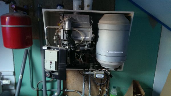

Op het moment dat de cv start en gaat opwarmen nadat ik de stekker erin heb gedaan lekt de cv water. Het is een Nefit ketel en op de aanvoerleiding van koud water (niet de cv leiding, maar waterleiding) zit een overdrukbeveiliging met de tekst Duco 8Bar erop. Bij het opstarten druppelt deze een paar milliliter en daarna niet meer. Naar links of rechts draaien zorgt ervoor dat er een stroom water uit komt. Nu heb ik de cv voor het eerst de hele nacht laten draaien en vanmorgen bleek dat hij weer had gelekt. Ik heb gelezen dat de ketel na 12 uur een test doet als de stroom er langer is afgeweest. Misschien dat hij dan iets doet waardoor hij lekt?
Hoort zo'n ding te druppelen bij opstarten of moet hij altijd droog blijven? 8 Bar druk kan er sowieso bijna niet op staan lijkt me dus vind ik het vreemd dat hij überhaupt lekt.

Dit is de ketel:
En de inlaatcombinatie? rechts onder op de c.v. ketel:
