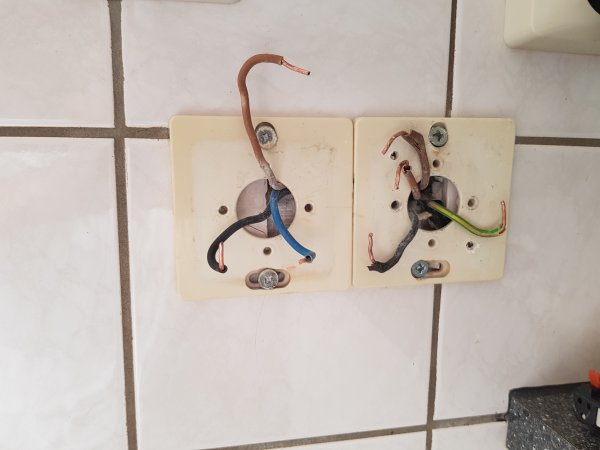

De bedrading die er zit komt niet overeen met de functie die je wilt aanleggen.
Voor een schakelaar heb je een bruine draad nodig (daar staat spanning op) die verbind je met een schakelaar en de schakelaar weer met een zwarte draad. Die zwarte draad gaat naar de lamp en daar staat ook spanning op als de schakelaar "aan" is. Vanaf de lamp gaat er een blauwe draad, dat is de nul.
Twee zwarte draden kan ook voor een dubbele schakelaar.
Bij jou zit er dus een blauwe, bruine en geel groene draad te veel, en een zwarte te weinig. Twee bruine is sowieso raar. Dus is mijn vermoeden dat er iemand aan het knoeien is geweest die zich niks van de kleurcodes heeft aangetrokken.
Als je er zelf helemaal geen verstand van hebt zou ik er iemand bij halen die de zaak kan doorgronden en veilig kan aansluiten.
Zo houden we het veilig.
